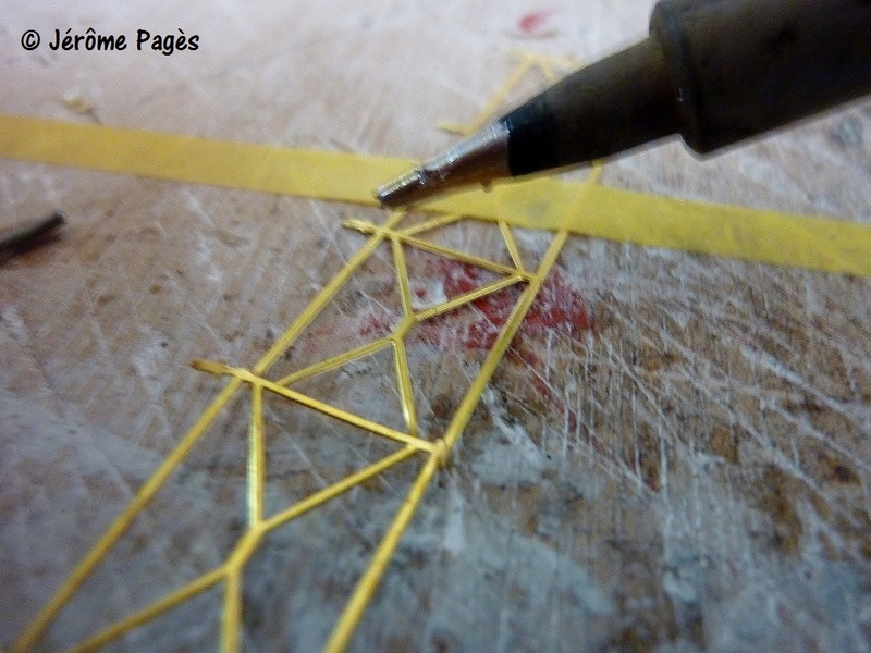

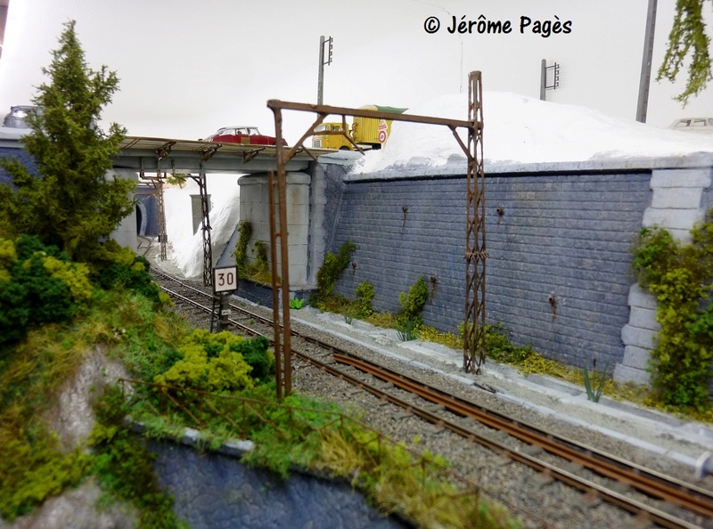

Après le ballastage du week-end dernier et un séchage tout au long de la semaine, j'ai procédé à quelques finitions sur la plateforme ce WE.
Tout d'abord, montage des garde-corps le long de la voie sur le mur de soutènement surplombant le futur emplacement du Gave.
Le modèle est celui fourni par PN Sud Modélisme dans ses kits en pierre synthétique
Le mur n'étant pas linéaire, il a fallu donner des angles au garde-corps à deux endroits et souder trois éléments entre eux afin d'atteindre la bonne longueur.
La photo est floue (pas pratique de tout tenir en même temps...), mais c'est juste pour signaler que ça s'assemble extrêmement bien une fois les éléments apprêtés, calés entre eux et immobilisés au scotch sur un support de CP.
Une fois soudée, il ne reste plus qu'à présenter sur les murs de soutènement pour repérer les points de perçage. La drille à main est alors mise à contribution avec un forêt de 0,9 mm, puis le garde-corps est traité au brunisseur, rincé, séché et peint dans des tons de rouille. Il n'y a alors plus qu'à laisser sécher et à passer à la suite avant de pouvoir poser cette protection.
Deuxième travail du WE : la végétation dans ce même secteur des soutènements. Là, rien de bien sorcier : j'ai recours à divers flocages fibre et mousse GPP,, à du filet floqué Héki référence 1550 et 1551, à du filet fibre "Savane" (Heki 1574) pour les herbes hautes et à quelques touffes d'herbe Noch (7129 et 7131) avant de rendre l'aspect d'une végétation disparate.
Autre élément utilisé : dans le collecteur d'eau sous le soutènement de la maison bigourdane, j'ai prévu d'installer des roseaux à massette (Busch ref 1256)
Ces derniers, dont la couleur "plastique teinté dans la masse" n'est pas des plus flatteuse a reçu une peinture à base de vert Humbrol 120 et de vert Humbrol 102. Les tiges des roseaux ont reçu le même mélange relevé d'une pointe de jaune Humbrol 24. La massette, quant à elle, reçoit un mélange de brun Humbrol 113 et de noir Humbrol 33.
Enfin, le troisième rail, central, sur cette zone où les eaux du Gave sont toutes proches, a été peint avec un mélange de brun rouille clair 8218 et brun rouille foncée 8219 Décapod.

Et voilà le résultat obtenu.
La zone du collecteur d'eau :
Il y manque encore le sable de piste (commande en cours chez M. Leclerc - Le Décor Principalement) entre les caniveaux et le bord du collecteur ainsi que l'eau qui sera présente au fond du collecteur pour irriguer les rhizomes des roseaux.
Une vue de détail prise lors du passage d'une vénérable ancêtre...
A noter : Le photographe semblait plus intéressé par la végétation que par la BB Midi, quel manque de goût!
Et enfin une vue d'ensemble de ce secteur avec les différents niveaux depuis la maison bigourdane jusqu'au-dessus des eaux du Gave.
Et voilà les petits travaux menés ce WE.

sur la première photo de ton post précédent, tu vas avoir un problème de largeur de piste au niveau du poteau caténaire.
Il te faudra couvrir le fossé béton par des dalles à cet endroit pour avoir la largeur de piste réglementaire : à l'échelle 1/1, la piste doit être à 1.50 M du rail et avoir une largeur de 70 cm.

Je me suis néanmoins basé sur des sites dans lesquels il m'arrive de passer en contrôle et où l'implantation est proche à défaut d'être exactement similaire. Dans la mesure où le bord de la piste reste au moins à 1,50 m du bord extérieur du rail le plus proche, même en passant sur les caniveaux (donc côté voie par rapport au poteau caténaire et non côté collecteur d'eau), on fait contre mauvaise fortune bon coeur
Bon par contre là, m'en vais avoir un droit d'alerte CHSCT parce qu'en plus, comme fait exprès, le couvercle de caniveau est en vrac à cet endroit... C'était pas calculé exprès, mais c'est implanté comme çà. Pffff, quand ça veut pas, ça veut pas...
Cépafo.

ça fait un mois et demi que, comme toi, je contrôle les distances depuis la rail et largeurs de piste.
Alors, j'ai l’œil exercé.
