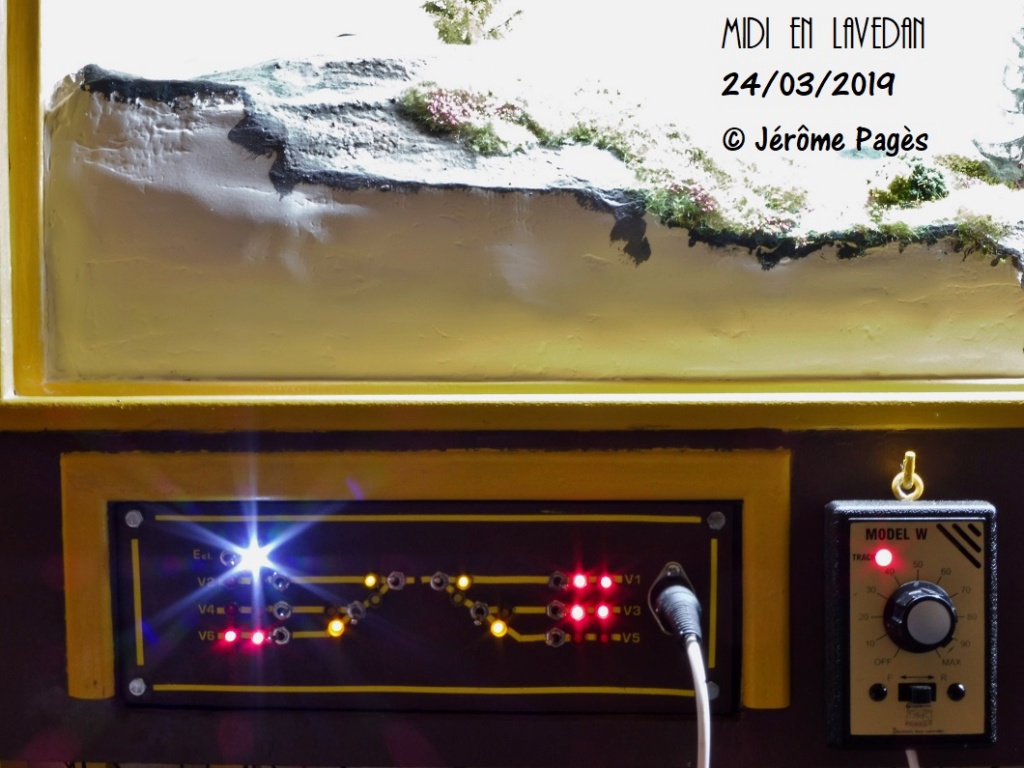

Ça y est, le câblage du Lavedan est terminé au niveau des coulisses et également, depuis ce week-end, au niveau de l'éclairage des bâtiments et éléments lumineux implantés sur le réseau (bon, là, c'est plus pour le plaisir d'avoir quelque chose de fini, parce qu'avec l'éclairage d'ambiance des caissons, comme vous le constaterez, c'est parfaitement invisible...)
Au niveau du TCO, ça donne donc çà (la LED blanche correspond à l'allumage des "accessoires" (éclairage). Les LED jaunes reprennent la position des Appareils de voie. Les LED rouges jouxtant les interrupteurs correspondent aux isolements électriques des voies (sur l'illustration, les voies 1, 3 et 6 sont privées d'alimentation, tandis que les voies 5, 2 et 4 sont alimentées).
Enfin, les LED les plus éloignées des interrupteurs correspondent aux détecteurs d'occupation en fin de voie dans les coulisses (sur l'illustration, les voies 1, 3 et 6 sont occupées tandis que les voies 5, 2 et 4 sont libres).
En ce qui concerne les difficultés de détection de certains véhicules par les détecteurs IF de CDF, j'ai mis en oeuvre et testé la méthode que j'envisageais en Janvier
Avec cette méthode (qui fera certes hurler les puristes puisque ça fait rajouter un petit morceau de papier alu ménager sous les véhicules (fixé au double-face), la détection fonctionne de manière irréprochable!
papybroussard a écrit:
Avec cette méthode, et sous réserve de garder la discipline de toujours stationner les convois, même les plus courts, en bout de coulisse, il n’y a donc pas de risque de « perdre » un train ou de faire une RVO… enfin, presque !!!
Je dis presque parce que, bizarrement, lors des essais, je me suis aperçu que certains matériels étaient moins bien détectés par l’IF, voire pas du tout.
Dans le moins bien, il y a les BB Midi et dérivées (peut-être est-ce dû aux arrondis sous les bogies ?) qui ne sont détectés que sur l’interstice entre les deux bogies (comprenne qui pourra…)
Et dans le « pas du tout », il y a, par exemple, la trémie V à bogies de chez Mistral. Alors là, à quelque endroit que ce soit du wagon, il est totalement transparent pour les détecteurs IF !
Tous les autres matériels (Y-7100 LS Model’s, BB-63000 Roco, Z-4200 Apocopa, Z-4400 et Zr Perl Modell, Du 65 REE et allège 10t SMD, wagons et voitures) sont parfaitement détectés.
Pour les modèles « sensibles » évoqués ci-dessus, il faudra que j’essaye, un de ces jours, d’installer au moins sous le bogie le plus extrême une bande de papier alu afin de voir si cela améliore la situation. Si tel est le cas, le remède ne sera pas trop compliqué à mettre en œuvre !.

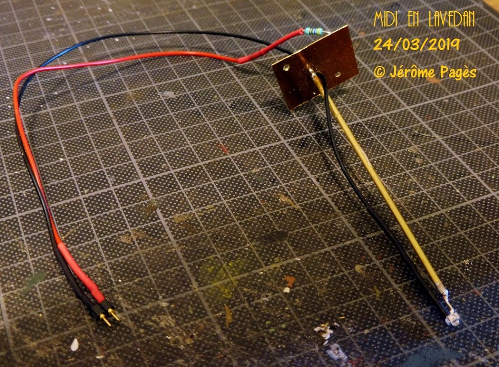

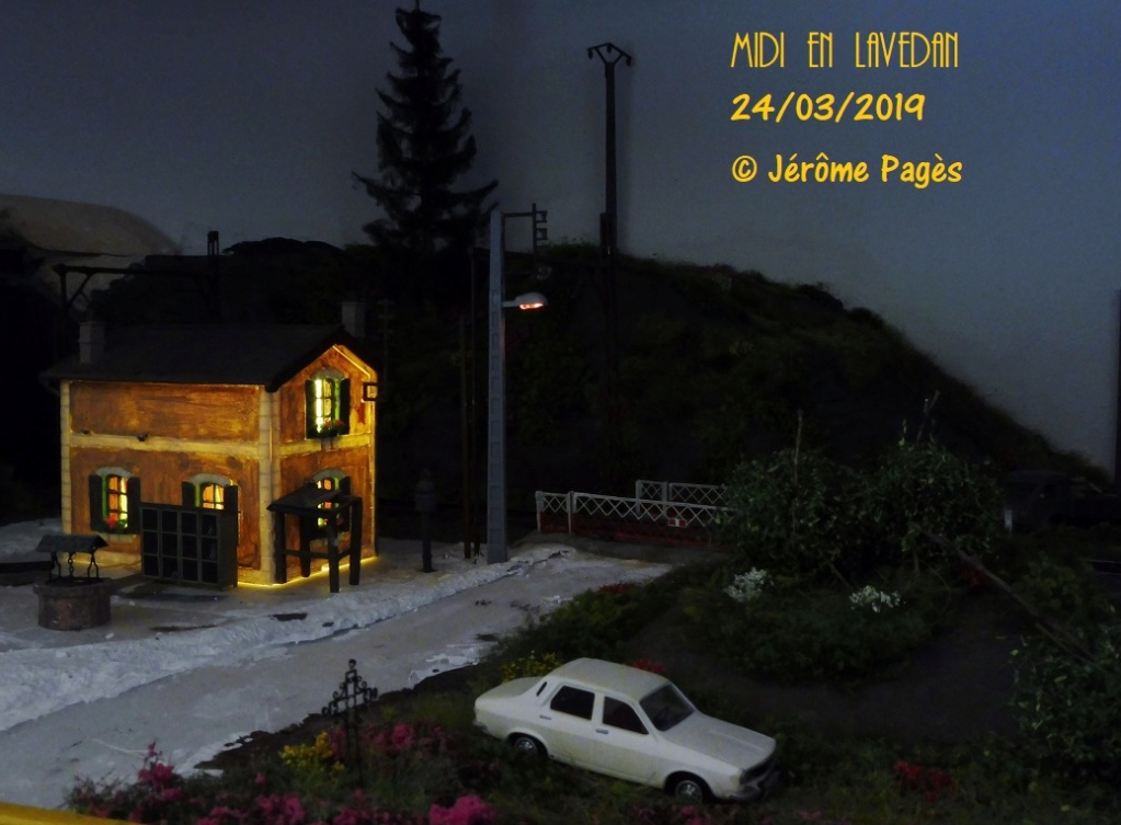

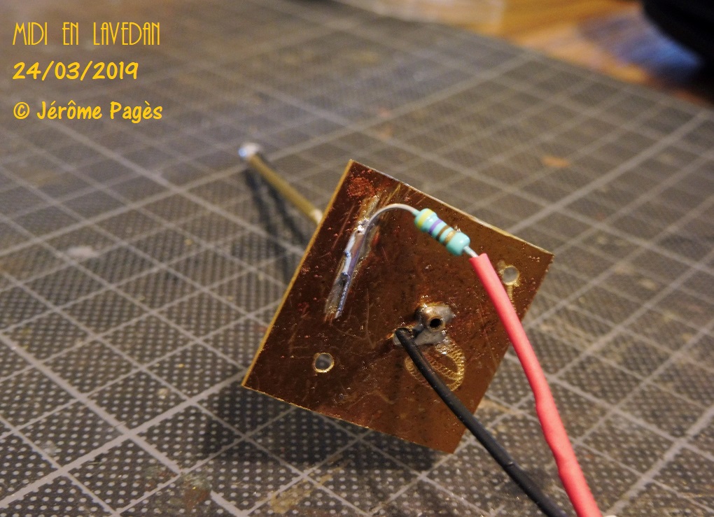

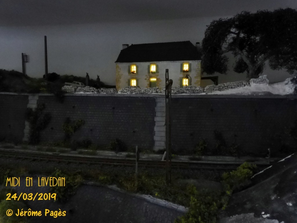

Concernant l'éclairage des bâtiments (deux en fait), j'ai eu recours à des LED blanc ton chaud pour lesquelles il a fallu que je réalise un petit bricolage pour faire un socle de montage (en effet, les bâtiments ne sont pas affleurants avec la menuiserie des show-cases, mais montés sur un deuxième support CP servant de plateforme à la voie - pour la maison de garde- et montés sur des empilements de polystyrène - pour la maison bigourdane).
Il fallait donc un support capable de surélever la LED tout en la rendant accessible (les bâtiments seront collés une fois le décor fini) par en-dessous pour d'éventuelles opérations de maintenance.
Rien de plus simple, il suffit de percer un trou d'un diamètre suffisant sous la menuiserie, puis avec une tige de laiton du même diamètre que ce foret, de remonter tranquillement à travers les épaisseurs qui forment le relief jusqu'à déboucher dans les bâtiments.
On obtient alors un trou sur toute la hauteur désirée, d'un diamètre suffisant pour laisser monter ou descendre librement le système de support de la LED.
Puis il suffit de réaliser le montage, tout ce qu'il y a de plus con (même moi j'y arrive les doigts dans le nez, alors vraiment n'importe qui peut le faire
J'utilise un morceau de tube de laiton creux de 3mm, d'un diamètre bien plus petit que celui du trou percé dans les show-cases.
Je récupère une chute de laiton de forme carrée dans laquelle je perce 4 trous : 1 qui recevra le tube par soudure, 1 qui laissera redescendre le fil connecté à la cathode de la LED et deux qui serviront à visser le support carré sous la menuiserie.
Il suffit de caler ensuite bien à l'équerre la chute de laiton et le morceau de tube puis de souder.
A l'extrémité haute du tube, on étame l’anode de la LED puis on l'insère dans le tube en prenant soin d'y ajouter un peu de soudure tout en chauffant au fer. Une fois l'anode prise dans le tube, il suffit de souder un fil à la cathode (en ayant pris soin au préalable d'y enfiler un morceau de gaine thermorétractable qu'on fera remonter, après soudure, jusqu'à la base de la LED afin d'éviter tout risque de contact accidentel entre la cathode et le tube de laiton.
Puis, avant d'enfiler le support dans son logement, il suffit de souder la résistance sous le socle en laiton (lui même relié au tube et donc à l'anode) puis de souder un fil à la sortie de la résistance et un dispositif de connexion (cavaliers pour circuit imprimé) auquel sont soudés les fils arrivant de la résistance et de la cathode. Les liaisons fils/ cavaliers sont également protégées avec de la gaine thermo repérant le plus (rouge) et le moins (noir).

J'avais également installé, en 2017, un TIV-D rétroéclairé (Drim 3D) qui n'était pas branché jusque-là.
Avec l'éclairage des caissons, ce qui sera mon cas dans 99,9% des cas, c'est parfaitement invisible (l'éclairage ne servira que pour quelques rares photos d'ambiance, pas vraiment en temps normal pour l'exploitation du réseau).
Par contre, en coupant l'éclairage, le rendu est assez agréable, même si, pour le coup, la LED a dû bouger à l'intérieur du caisson au cours du déménagement puisqu'elle apparaît en bas du caisson alors que je l'avais à peu près centrée lors du montage.
Ceci dit, ce n'est pas bien dramatique.

Quant aux bâtiments, les valeurs des résistances sont peut-être un peu basses, mais c'est réception dans la grande maison :mdr:
Et pour le PN, outre le réverbère MKD très discret (puisqu'il s'agit d'une ampoule faiblement alimentée et non d'une LED), l'éclairage de la maison sera du même tonneau que celui de la maison bigourdane, une fois la maison de garde réalisée en pierre synthétique.
Pour le moment, la maison issue du kitbashing MKD (dont les parois intérieures des murs n'avaient pas été peintes en noir) va vous faire hurler de rire
C'est aussi pour cela que je la mets : le rendu entre le kit plastique et la pierre synthétique n'est absolument pas comparable...
Voili voilou pour les travaux du moment...

Jérôme, vraiment sympa tout cela!
J'aime bien les séances éclairées!
Faudra par contre faire quelques choses pour la maison de PN... À cause de l'éclairage qui passe à travers les murs!
Par contre pour la grande maison, franchement, c'est TOP!
Bonne continuation!

Re: MIDI en Lavedan
Bonsoir Laurent,
Pour la maison du PN, t'en fais pas, je vais effectivement faire quelque chose : un coup de bulldozer (façon Jean-Pierre dans son jardin) pour abattre la maison.
En fait, il y a un gros travail en ce moment avec un artiste dans le domaine de l'architecture pour réaliser une maisonnette sur mesure à partir des photos, plans et relevés de cotes que j'ai réalisé sur le terrain depuis un an. Avec les conseils avisés de ce précieux intervenant, j'ai pu trouver comment contourner certaines difficultés ou comment calculer certaines cotes hors de ma portée depuis le sol. Sans lui et son savoir faire, jamais ce projet n'aurait eu une telle chance d'aboutir. Je l'en remercie d'ailleurs encore très chaleureusement.
Le travail est donc initié et la maison MKD vit ses derniers mois sur le Lavedan. La suivante, outre une reproduction à l'image de l'architecture des bâtiments réels spécifiques à cette ligne, présentera l'avantage d'avoir la même opacité que la maison bigourdane.
Mais pour l'instant, chuuuuuut

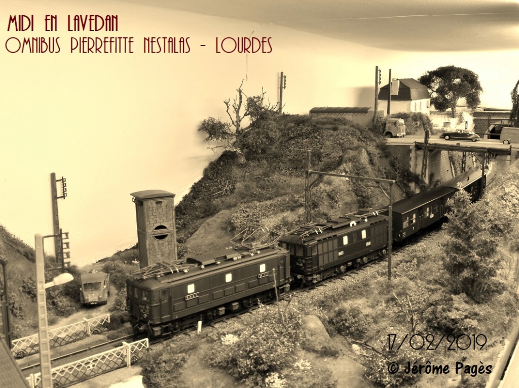

Outre le PN, je vous joins deux photos prises aujourd'hui d'un omnibus tracté composé de B6t ex-PO MIDI.
Ayé
, la première voiture a reçu sa patine. Comme je l'envisageais, j'ai souhaité voir une teinte blanchie, signe d'une fin imminente pour ce matériel en 1969.
Pour ce faire, je me suis basé sur une photo de M. Lasserre du Rozel, dont les couleurs sont passées mais qui donne une ambiance sympa. j'ai donc souhaité m'en inspirer.
La voiture a donc été matée et blanchie. Et la toiture a reçu un matage pour évoquer l'aspect plus mat de la toile goudronnée qui enduisait les toitures de ces voitures ainsi que des traces de souillure dues à l'usage sous caténaire.
La voiture ainsi traitée est située en première position derrière la 4601 acheminée CV.
De l'autre côté, en m'inspirant de la photo de M. Lasserre du Rozel, j'ai essayé d'évoquer les retouches de teinte (visible sur la photo réelle au niveau du marquage).
Sur le modèle, j'ai multiplié ces zones et le rendu me parait du coup trop présent. Une retouche sera donc nécessaire afin de ne laisser que la zone d'immatriculation de la voiture... Tout n'est pas toujours à l'idéal au premier coup, heureusement d'ailleurs...
Ayé
