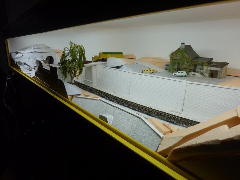

Quelques nouvelles pour vous dire que le frettage continue son chemin ainsi que la peinture des rails. Je progresse coupon de 16 mètres par coupon de 16 mètres...
Je ne résiste pas au plaisir de vous présenter deux photos sur la voie peinte et frettée mettant en scène deux stars du rail pyrénéen...
Concernant le ballast, j'ai regardé un peu ce qui se fait à droite et à gauche. Plusieurs produits ont retenu mon attention :
- Décapod et son ballast minéral gris (à base de vrai ballast concassé) avec des angles saillants dignes du ballast réel (ces arrêtes vives sont une des caractéristiques essentielles du ballast réel puisque c'est ce qui permet son accroche sur la plateforme). Dans cette gamme, le "HO normal" me semble plus pertinente que la gamme "HO fin".
- Komeo qui propose également du ballast minéral dans diverses tailles et teintes dont des teintes gris/rouille que je trouve du plus bel effet. Le bémol, ici, c'est que je parle à peu près aussi bien allemand que le pape doit maîtriser la langue d'Oc (
, si ça se trouve...
). Et comme leur site n'est pas convertible dans une autre langue que celle de Goethe, je ne me contente que des images. Ces produits me tenteraient bien, mais alors, pour ne pas faire de boulette, il faudrait que je trouve un ...
- Polak (distribué par Ara) qui propose également du ballast minéral dans diverses teintes bien calibrées. par contre, je trouve les teintes soient très sombres soient trop claires, mais peut-être n'est ce qu'une impression à partir des photos du site Ara.
Auriez vous des conseils? Quels produits avez vous utilisé? Je suis ouvert à toute suggestion.

Ce n'est pas spectaculaire et ça a bien moins de gueule que les 9400 que Jean-Pierre nous a mis en ligne ce WE ou que la voie DC qu'est en train de construire Laurent, mais ça avance...
Je ne saurais pas dire précisément pourquoi je me suis lancé là-dedans, mais je pense que ça donnera une petite touche régionale plutôt sympa une fois fini... Enfin, j'espère?
Note à Benets Nota Bene : les scotchs, évidemment, eux ils ne sont pas appelés à rester en place
Reste encore Boô-Silhen, Argelès-Gazost et Pierrefitte-Nestalas.
Je mettrais également en place des jalons à damier blanc et rouge à la suite des noms des gares d'arrêt général, c'est-à-dire, si j'en crois l'unique document à ma disposition sur le sujet :
- Lourdes (là, pas de doute)
- Lugagnan (en espérant qu'il n'y ait pas eu de bourde sur les RT... hum, ça serait pas une première...)
- Argelès-Gazost (pas de doute non plus)
- et Pierrefitte-Nestalas (par la force des choses!)
Bonne fin de dimanche.

Bonsoir, il a neigé dans la Vallée des Gaves...!!!
Le Lavedan se pare de nuances de blanc : le polystyrène est recouvert petit à petit par de la bande plâtrée
