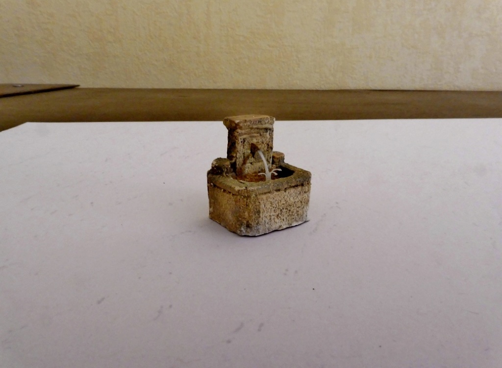

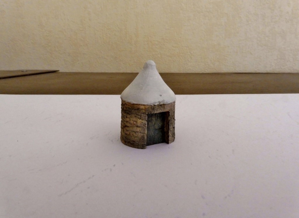

Concernant la déco de ces éléments en pierre synthétique, rien de bien sorcier :
- de l'eau
- peintures pébéo à l'eau couleur pierre claire, pierre sombre, noir et gris moyen, plus pour la porte de la gariotte, du jaune et du blanc.
- de la résine bicomposants Cléopâtre pour l'eau dans le bassin de la fontaine, un poil de balai brosse et des poils de brosse à dent pour l'eau jaillissant de la fontaine.
Pour la teinte des pierres, les mélanges se font "à l'oeil" en harmonisant les tons pierre sombre/ pierre claire et gris moyen, le tout très dilué dans de l'eau.
Le bâtiment est ensuite balayé avec un pinceau gorgé en eau afin d'humidifier la pierre synthétique.
Puis les teintes très diluées sont passées sur le bâtiment;
Après séchage de la première passe, qui s'estompe naturellement (les pigments étant absorbés par la pierre synthétique), deuxième passe avec les même teintes, mais légèrement ombrées de noir.
Une fois cette deuxième passe sèche, traitement de la porte (qui, auparavant a été percée à la drille à main avec un forêt de 0.3mm, afin d'y insérer une poignée en fil de laiton).
la porte est traitée de la même façon mais avec des teintes imitations vieux bois à base de pierre foncée, noir, jaune et blanc grossièrement mélangé pour avoir un mélange le moins homogène possible.
Les passes se font ici en respectant le sens vertical (sens du bois) sur une porte sèche afin de laisser de légères trainées qui évoquent le veinage des planches de la porte...
Le toit de la gariotte, enduit, est traité au blanc, réhaussé d'un pouillème de "pierre sombre" pour donner un aspect blanc patiné.
La fontaine est traitée de la même façon pour le rendu de la pierre.
Un poil de balai brosse lissé à la pince fine pour le redresser figure l'eau jaillissant de la fontaine. De fins poils de brosse à dent recourbés avec le même procédé figurent les éclaboussures.
Là dessus, la résine bi composant est coulée après préparation. Juste avant sa prise définitive, elle est surfacée pour figurer le tumulte de l'eau . Les vaguelettes ainsi crées sont légèrement soulignées de blanc acrylique une fois la résine sèche.
Voici un essai d'implantation de la fontaine dans son environnement après retouche de peinture des entailles dans le relief (la végétation sera mise plus tard)

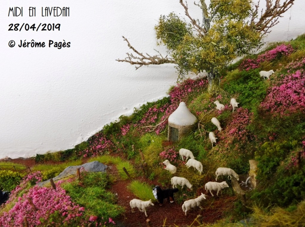

Bonsoir Jérôme!
JOLI!!! On pourrait presque croire que l'implantation était prévue depuis le départ...
Une fois terminé, ton réseau sera vraiment très beau!!!
Bonne continuation!

Puis, une fois les essais validés, implantation définitive de la gariotte et de la fontaine (collées à la colle à bois), reprise de la végétation et... mise en place des ovins ainsi que d'une clôture autour de la pâture :
- les piquets sont réalisés avec des allumettes coupées en 4 et débitées en longueur d'1,5 cm dont environ 1cm de longueur utile.
- les piquets sont ensuite teintés en imitation vieux bois.
- puis la clôture, certes non conforme pour des ovins (je me suis contenté des deux rangs supérieurs visibles -le rang bas étant dans la végétation- et en ai reproduit 3 hauteurs au niveau de l'accès à la pâture), est réalisée à l'aide de fil de fer barbelé Weinert préalablement bruni chimiquement. Alors, là, proscrivez le café ou toute substance avec des effets irritants ou stimulants sur votre psychisme... (Mine de rien, j'ai passé une partie du week-end à tirer la clôture, soit environ 1,50m de barbelé déroulé pour cette seule prairie... oui oui!
A noter : si l'on transfert les côtes à l'échelle, ce fil de fer barbelé est énorme, les barbelures devraient être invisibles en HO. Par contre, notre cerveau corrige ce défaut de proportion et le rendu visuel de l'ensemble assoit le réalisme de la scène (en tout cas, c'est mon point de vue!)
Pour les ovins, il s'agit de modèles Preiser. il y en a 22 dans la pâture (par contre il me reste le bélier si ça intéresse quelqu'un, le lait de la bête étant plus difficile à utiliser que celui des brebis pour les fromages d'ici
). Le tout est gardé par deux chiens de berger (malheureusement, pas de patou dans la gamme de Preiser ou de Noch, mais de bons gros toutous évoquant plus ou moins des bouviers dans la gamme Noch).
L'un, debout, se trouve près de la fontaine au milieu des brebis, l'autre, assis, de trouve en haut de la pâture avec la deuxième partie du troupeau.
Et voilà donc ce mystère résolu...
J'espère que le résultat obtenu vous plaira? Même si je fais ce que je peux et que je n'atteindrais jamais un résultat plus vrai que nature, j'ai apprécié ces derniers week-ends passés à réaliser ces éléments de décoration et de création de scènes de vie sur le réseau.
Amitiés à toutes et tous, Jérôme.

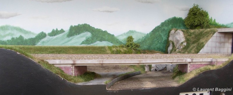

En terme de fond de décor, un des rares que j'ai réalisé à grande échelle donnait ceci...
Avant décoration du premier plan...
Après...
Mais cela remonte déjà à quelques années...
Pour les amateurs qui l'ont vu en expo, il s'agit du fond de décor du réseau de Bruno Pérès, côté RVB...
