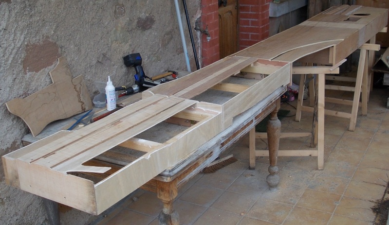

J'annonçais dans un de mes précédents messages qu'il se pourrait que je rajoute deux modules pour donner plus de "grandeur" à l'ensemble afin de mieux restituer les lieux... Voici le premier nouvel élément!
Le gros avantage est que celui ci me permet de placer les deux aiguillages et la TJS à l'identique du vrai! COOL!
Et du coup les voies en tiroir seront plus longues acceptant du coup plus de wagons! Re COOL!
Trève de blablas, voici les photos!
Les wagons sont prêts pour le chargement.... :siffle:
La menuiserie terminée... Ou comment faire du neuf avec du recyclage... Ne pas tenir compte des trous, le bâtiment sera dessus!
Bonne nuit à tous! A suivre....
merci! Après un petit WE de deux jours... Et après une journée bricoles sur la maison :mort: , me suis pris un de ces coups de lune moi! On dirait une crevette!!! Cette journée a été consacré au futur réseau, à l'ombre sur la terrasse!

petite avancée ce WE des modules dont voici une petite photo d'ensemble. Sur la gauche il manque le module du pont... A droite les deux modules direction les Pyrénées et l'ensemble sera complet! La voie en tiroir côté Cintegabelle acceptera une rame de 2m50 de long ce qui à mon avis sera déjà pas mal! Une fois les modules terminés... La pose de la voie pourra commencée ainsi que la déco... Mais il reste encore du boulot côté menuiserie!
Bonne fin de soirèe à tous. Salutations amicales.

Pour la petite histoire du jour, je perds pas mal de temps sur cette menuiserie
car les premiers modules étaient prévus pour un autre réseau, donc il faut tout repenser avec ce que j'ai et faire pas mal de modifs, du coup je perds du temps! Mais je finis par en voir le bout... Les prochains iront certainement plus vite car je partirai uniquement de planches vierge et des plans... Hum... Peut être que "Les Cabannes" serait en tête de liste... si jamais quelqu'un a un plan du BV et des voies... Je suis preneur!!! :siffle:
intermodalité! Quel... :humour: !!!Ne t'inquiètes pas les trous seront bouchés en temps et en heure!!!
Richard, moi c'est devant ton réseau que je me régale en me disant que je serai bien content que le mien soit aussi avancé! Mais j'en suis encore loin!
