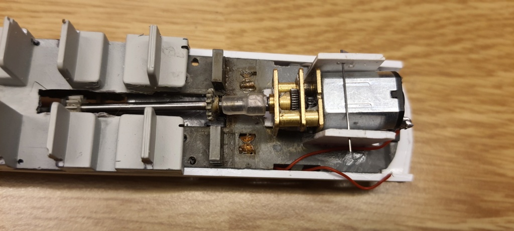

A part les petits bricolages mentionnés ci-dessus, le travail actuel est la constitution d'une rame du TJ, à partir des modèles Atlas.
J'avais bien motorisé et détaillé une Z 100 il y a longtemps, mais la capacité de traction se résumait à elle-même, et encore !
Donc changement radical de méthode: j'ai obtenu des Z 100 avec 8 roues motrices, et moteur invisible dans le compartiment à bagages en utilisant des châssis de vieux diesels à l'echelle TT, soit 12 mm d'écartement, correspondant au HOm. J'ai trouvé ces modèles fabriqués il y a bien 50 ans en RDA, à bas prix sur Ebay.
J'ai tout viré du châssis; circuit électrique (en tôle ! ), moteur (gros 3 pôles central), la transmission primaire, et tout ce qui dépassait du plancher, et supprimé aussi
les jupes tout autour.
Là-dessus, j'ai placé un micro-moteur avec réducteur, attaquant directement la boite de transfert aux bogies située sous le plancher. J'ai viré les roues (bien trop petites) pour les remplacer par des 9,5 mm, enfin, j'ai remplacé le lest en zamac par du plomb, et en ai rempli tous les espaces disponibles. Tous les véhicules sont dotés d'un attrelage maison en prises "tulip" rappelant grossièrement le Leduc-Lambert, mais conducteur. les remorques étant elles aussi preneuses de courant, la rame de 5 véhicules capte avec 28 roues (une par essieu pour les remorques).
Avec une motrice à chaque extrémité, ca devrait tracter/pousser sans problème.
Tren Groc à VVb - Page 25 20221010Tren Groc à VVb - Page 25 Img_2010
Tren Groc à VVb - Page 25 20221011
Il reste toutefois à détailler et améliorer tout cela, les châssis avec blocs résistances, marchepieds, tirants, les bogies nus avec les flancs des Atlas détaillés, les caisses et aménagements avec cloisons, portillons, les faces avec éclairage etc ...c'est loin d'être terminé, mais au moins, ca roule....su même pas un mètre de voie d'essai pour l'instant. Bientôt le montage complet du réseau et la circulation sur les vraies voies !
