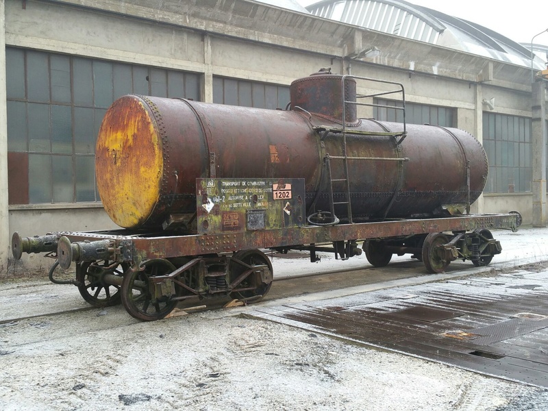

Presque le même en vrai JP !
franzi51- Posteur Mordu
Nombre de messages : 1253
Age : 49
Re: Tren Groc à VVb
Ah oui, celui-là est bien rouillé !
récupération pour remise en état, ou ferraille ?
Nombre de messages : 1189
Re: Tren Groc à VVb
Remise en état il a 100 ans et vient de Sotteville
j'irai le prendre en foto de plus près

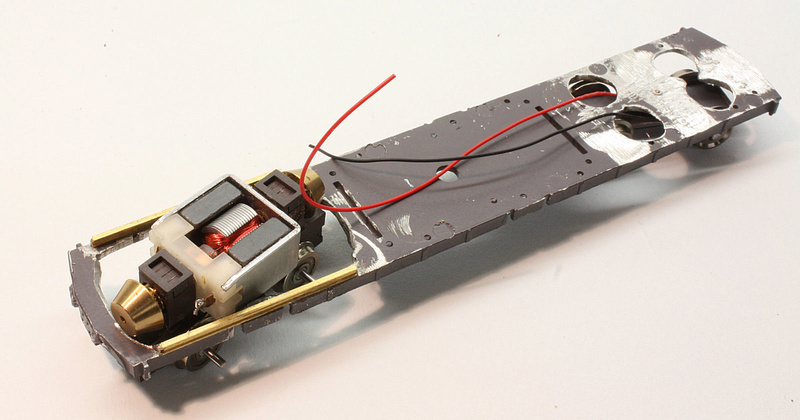

pour changer de la menuiserie des modules (ca avance ..
) , la refonte complète d'un bogie de Z 100 Atlas :
Il y en a quelques autres à faire, de quoi s'occuper !

SUPERBE ce bogie! Comment as tu fait pour rendre le capteur fonctionnel?
Nombre de messages : 2886
Re: Tren Groc à VVb
Merci pour la photo du TP citerne, finalement, pour son âge, il ne part pas trop en poussière !
Laurent, j'ai triché, les frotteurs ne sont pas fonctionnels, c'est quasiment impossible, les pièces ne sont pas assez lourdes pour bien frotter, et pour coulisser, il faut deux guides verticaux, sinon le frotteur tourne, ca fait trop de frottements, et ca aboutit à un ensemble bien trop gros.
Comme j'ai prévu la classique alimentation à deux files de rails, ils ne serviraient pas, donc, je les ai placés fixes à la limite du frottement (mais il faudra que le 3ème rail soit bien posé !)
j'attaque l'habillage du bogie moteur halling pour avancer sur ma première Z 100 motorisée.
Sinon, voila ce que cela donne :
Bogie de droite : le 1er trafiqué: trop grossier, j'ai fait les lames de ressort en carte plastique,ca ne rend pas bien, celui de gauche, objet du post précédent : lames de ressort en moulage bronze, sabots de frein en photodécoupe laiton, c'est plus fin.
Restera un gros travail sur les caisses....plus tard !
