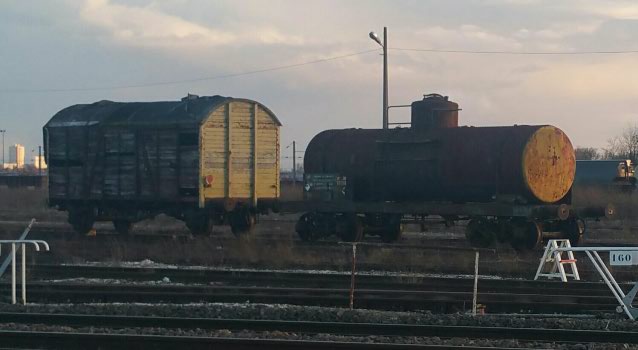

Tiens JP ma citerne s'ennuyait toute seule elle s'en est trouvé un petit copain bien tapé !!
franzi51- Posteur Mordu
Nombre de messages : 1262
Re: Tren Groc à VVb
Pffffff ! On a pas fini d'être agréablement surpris !!
