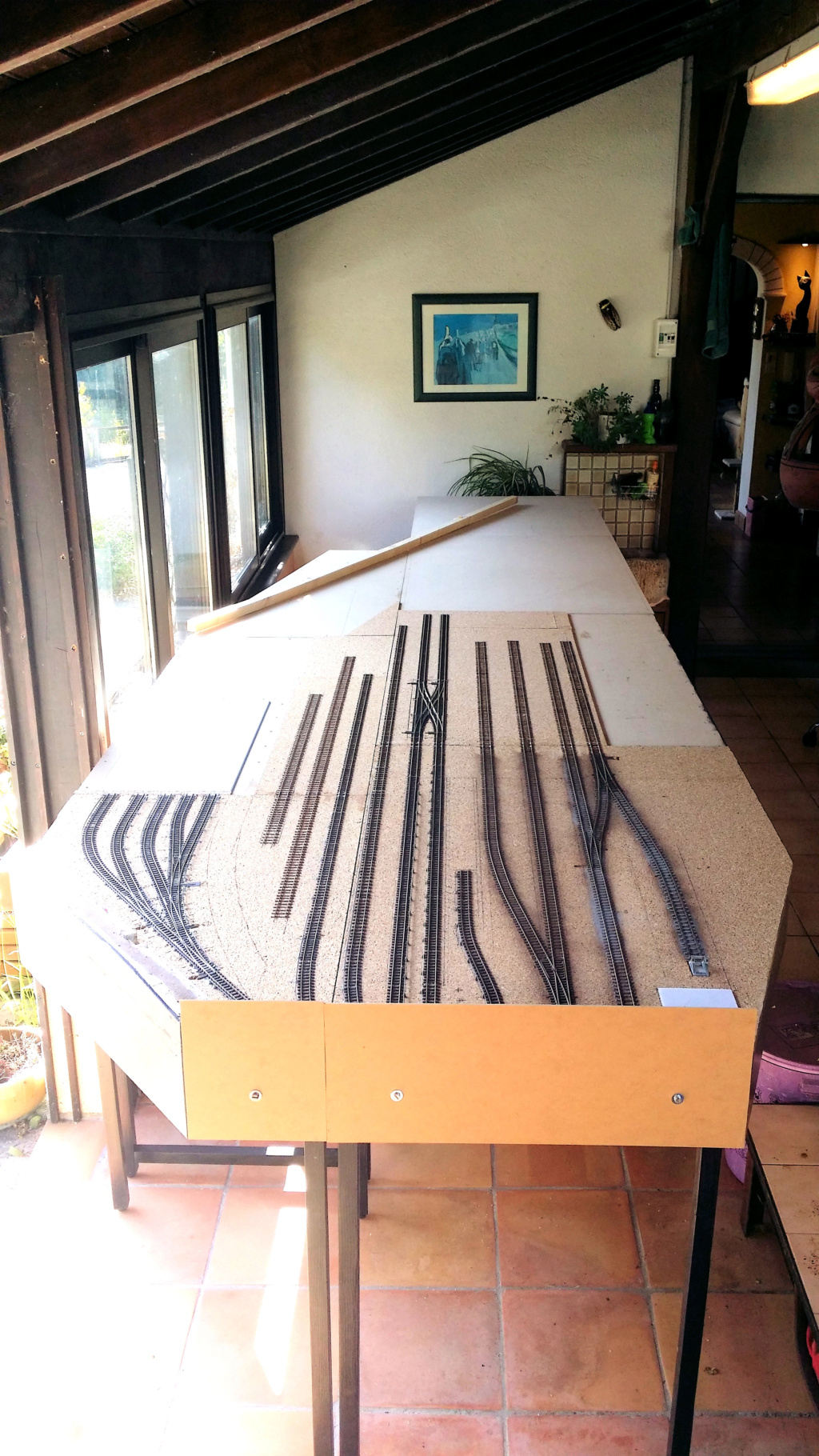

Profitant du mauvais temps (tant pis pour les vacanciers ..), j'ai enfin terminé l'assemblage de la bretelle double :
Avant la pose, il reste à brunir le tout comme en bas à droite, et percer les nombreux trous de passage des fils et commande des lames mobiles.
Quant à la commande des aiguilles, après avoir tenté l'emploi de servo moteurs (trop compliqué pour ce qui me reste de neurones), je me cantonne à une solution classique et simple : 4 moteurs lents MTB, avec une commande à 3 positions : une droite et deux diagonales, et des relais pour assurer la bonne polarisation des pointes de cœur.
Ceci s'ajoutant à la commande des aiguilles tant en voie métrique qu'en voie normale, il y aura 20 poussoirs pour le traçage des itinéraires, le TCO est en cours d'élaboration, la place étant comptée, cela doit être sérieusement étudié.

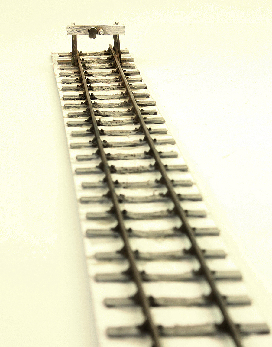

Ne disposant que d'une règle d'un mètre comme guide pour le collage, chaque longueur de voie prend un certain temps, surtout avec celui passé à rectifier chaque traverse (longueur, forme, vieillissement..).
La voie en cours de collage sera celle jouxtant le BV, à construire de toutes pièces….(à moins que A&P ne le mette à son catalogue) mais cela ne me fait pas peur, il faut juste du temps et de la patience !
Mais n'anticipons pas, le planning de travaux prévus avant est bien chargé !

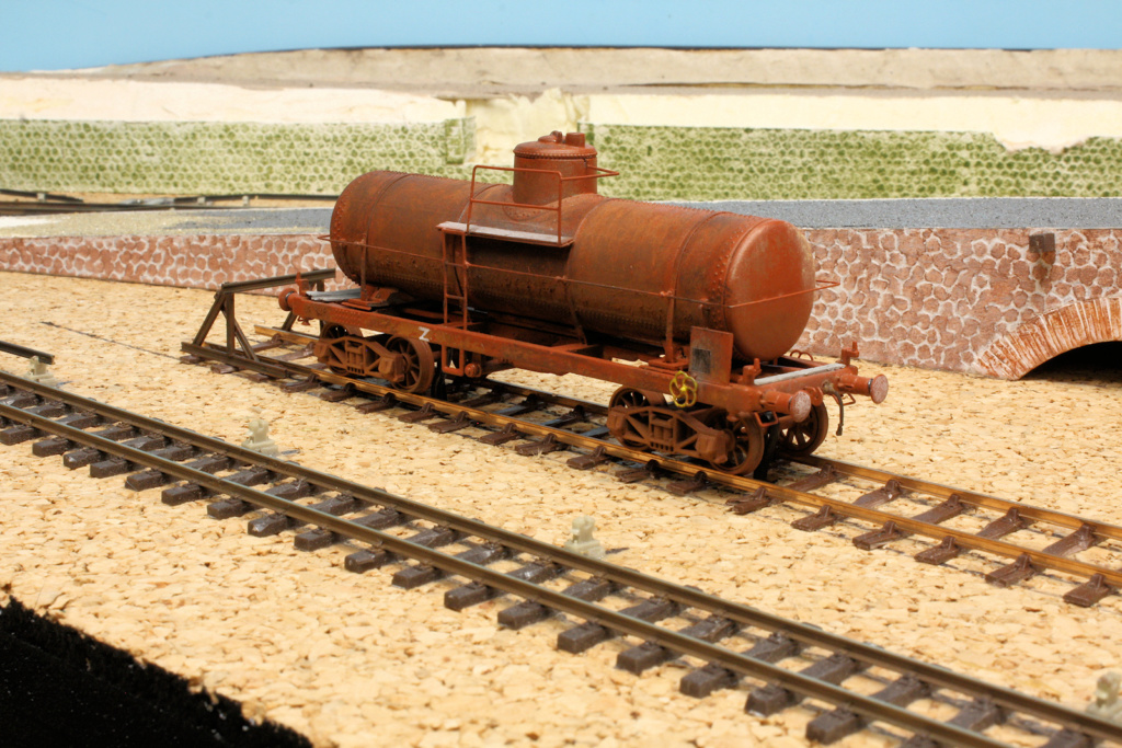

Une petite photo d'une partie de décor, avant le remisage du module pour un bon moment :
à + pour la suite : (confection des deux derniers modules et câblage des 5ème et 6ème), mais dans un avenir lointain: occupations familiales et travaux à venir !

Voici un petit aperçu de l'encombrement du réseau, et pourtant, il manque au 1er plan le module 1 bien protégé et rangé dans le râtelier. S'il était installé, il resterait 25 cm de libre à chaque extrémité !
Le gros œuvre des modules est terminé, j'ai prévu large pour les modules supportant les voies côté Perpignan, leur forme sera rectifiée en losange pour le dernier, afin de pouvoir représenter la courbe des voies, et l'avant dernier sera retravaillé afin de pouvoir reproduire le passage souterrain sous les aiguilles d'entrée.
pour changer, j'ai entrepris la construction de la rampe menant à l'estacade de déchargement du minerai, elle se situera sur le module 2 le long des voies d'accès aux ateliers; pas évident de caser tout cela sur un si petit espace !
Mais si j'avais respecté les distances, le tout ferait 12 mètres de long au lieu de 6, ah ! misère !
à + pour la suite,

les travaux avancent lentement, le principal pour le moment est de terminer la menuiserie des modules, mais pour cela, avant la mise en peinture des façades, il faut les découper selon le relief prévu, et penser à beaucoup de choses, construire et placer ce qui sera coincé entre deux niveaux, tel ce passage souterrain :
Par ailleurs, j'ai découvert sur une photo prise là bas pour moi
qu'il y a de la voie métrique en double champignon : bigre ! rien de tel dans le commerce, donc j'ai fait un petit essai en raccourcissant des traverses de voie SMP de 4,5 mm, et voilà ce que cela donne :
Avec le heurtoir en rails kivabienavec :
Ca prendra place sur l'avant-dernier module, juste au dessus du passage souterrain, où se trouvent les deux heurtoirs de fin de voie métrique, côté Perpignan.
Ce n'est pas l'envie qui me manque de me plonger dans la suite du décor, mais chaque chose en son temps, d'abord la finition des modules, la pose de la voie, la motorisation des aiguilles et le câblage, il y a de quoi faire!
à + pour la suite,
à + pour la suite,

Bonjour à tous, bonjour Jean-Pierre,
j'avais vu ces photos mais étant plutôt occupé à cette période, j'ai complètement oublié de réagir...
L'erreur est réparée! BEAU BOULOT! Le heurtoir... J'ADORE!!! Autant la réalisation que la mise en peinture!!! CHAPEAU BAS!
Ou en es tu depuis ce dernier message?

Merci pour tes commentaires, ca avance un peu, mais l'hiver arrive, et le préau va devenir bien froid et humide, les deux derniers modules vont regagner leur rangement pour laisser la place au bois de chauffage !
Le travail a bien avancé, la pose de la voie métrique est terminée, il reste juste le sol des ateliers avec les fosses de visite à réaliser.
La voie normale est en cours de pose de ce côté là (Perpignan), encore une aiguille à raccorder, et les voies vers le dépôt et celle d'échange avec la voie métrique :
C'est le bazar ! au premier plan, le dernier coupon de voie normale, en cours de collage, c'est tout juste posé ! Il y a juste la longueur pour manœuvrer une Z2 ou un court convoi, l'avantage du site est qu'il n'y a jamais eu de longs trains.
Qui sait, si par la suite, une extension verra le jour …??
Il ne restera plus qu'a transférer tout les outils et fournitures dans l'atelier, où je compte bien continuer cet hiver, sur un module à la fois seulement, vu le manque de place.
à+ donc pour la suite,

Une autre vue, assemblage des modules concernés par les dernières portions de voie, avec de beaux raccords en biais à prévoir, donc nécessité d'un ajustement parfait, et l'impossibilité de prévoir pour la pose un écartement des modules correspondant à la largeur du disque à tronçonner; en coupe droite, aucun problème, le raccord est quasiment invisible, les rails sont jointifs, en biais, ca les décalerait, la coupe va devoir être précise !
Mais je me prend la tête un peu trop vite ..

Fin de la pose de la voie pour l'ensemble des 8 modules, et reprise des travaux de décor; la vieille citerne TP qui a en réalité rouillé longtemps sur une voie de service à Villefranche de Conflent a quitté Bessargues et rejoint le module 2 , fixée au dessous du plateau avec des petits liens métalliques souples:
Le décor du module n'en est qu'à ses débuts, il y a de quoi faire pour les longues journées d'hiver !
