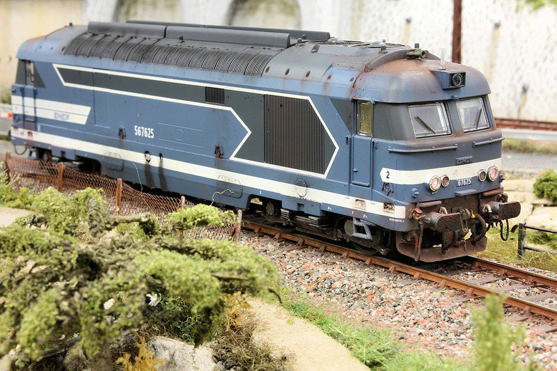

Voilà l'UM terminée :
La livrée Fret, plus récente, n'a été que légèrement patinée.
Bonne pour le service.

Très belle patine...
Ca va être parfait pour le coils ça !
Moi c'est une UM de 67300 (Jouef+REE) que j'avais patiné :

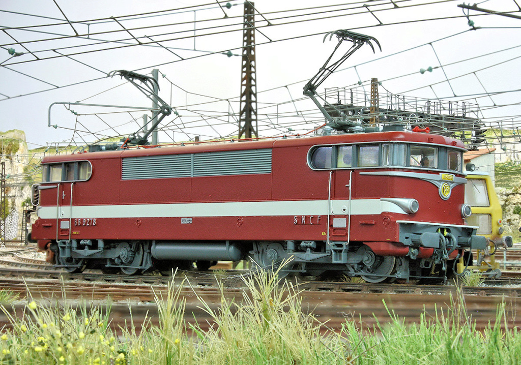

Coucou !
Une petite nouvelle sur le réseau, qui n'y a pas sa place en réalité, mais.....c'était trop tentant, les vraies ont bien fréquenté la ficelle midi du côté de Toulouse, alors ..
Il a fallu quelques heures de boulot pour améliorer les détails : pose de pantos dignes de ce nom, réfection de la ligne de toiture, des cabines, détaillage de la traverse avant, reste l'épineux problème de la bande blanche qui devrait être grise, oserai-je rexctifier cela avant une légère patine ?
les vraies en service Capitole étaient rutilantes, mais après retour en service normal, elles se sont vite défraîchies, état que je voudrais reproduire, puisqu'il n'y aura jamais de rame capitole sur le réseau.

Sur le coup, j'ai cru que c'était le vrai chemin de fer !
Bluffant ! Bravo !
Bel engin !
Bluffant ! Bravo !
Bel engin !

Une qui n'a assurément jamais roulé sous la ficelle Midi, et encore moins entre Béziers et Neussargues, mais que j'ai extirpé de sa boite pour le faire rouler :
Magie du modélisme !
Et surtout, beaucoup de bricolage pour avoir un modèle un peu plus fidèle, et qui roule et tracte bien; une vieille Jouef d'il y a 40 ans, dont la ligne de toiture a été refaite il y a plus de 30 ans, la reprise des travaux, radicale, a consisté en le changement de châssis : un piko déniché sur Ebay, sans moteur, mais avec les bogies complets, raboté pour entrer dans la caisse Jouef, ajout d'un 5 pôles chinois, de cardans, remplacement des flancs de bogies faméliques par des H/J trouvés en SAV, confection des feux avec du tube inox et des micro leds,, nouveaux tampons, ajout de petits détails, il reste à poser les rambardes (quand j'aurai remis la main sur mon fil de maillechort) et les descentes de sablières (quand j'aurai mis la main sur le fil de caoutchouc que j’utilise habituellement)
Digitalisée, bien sûr, ca roule à la perfection !

Bonsoir à tous!
Jean-Pierre... Modèle Jouef méconnaissable!!! BRAVO pour cette belle transformation!
Par contre, j'aurai profité de la modif pour réaliser une BB 8500, là, elle aurait eu toute sa place!
