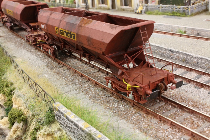

Pour l'instant, je trafique la rame de trémies qui vont avec :
J'ai de quoi faire pour transformer ces trémies Jouef en quelque chose de réaliste, réfection des rambardes, pose d'attelages à élongation, d'échelles et de marchepieds en photodécoupe, roues aux normes fines, et pour finir déformation du haut de caisse, peinture et patine, j'en ai 12 à faire; en voila une déjà traitée :
je n'avais pas osé déformer le haut,, mais depuis je me suis lancé ; fer à souder, pince, décapeur thermique, une vraie torture (sans compter l'acétone pour simuler les tôles attaquées ...
Sans pouvoir égaler les Mistral, ca change quand même de l'état d'origine !
à + pour la suite

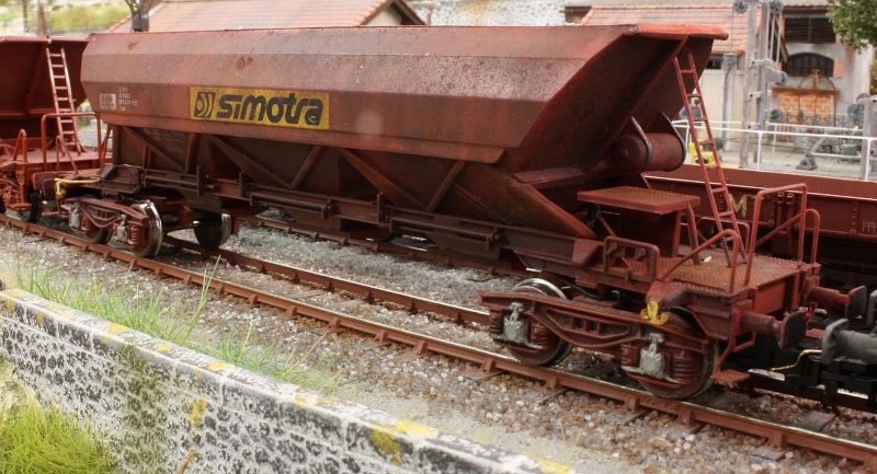

profitant du Dimanche pluvieux, je peaufine mes trémies :
J'ai reproduit les tuyauteries et les tôles de protection des manettes, il manque encore quelques petits détails, ca viendra !
Une chose me chagrine, les bogies ne sont pas les bons, il faudrait des Y 27 au lieu des Y 25, il y a peut-être une solution, en arasant les extrémités des longerons et en reproduisant leur courbure, mais le plastique de ces vieilles Jouef est tellement cassant que j'ai peur d'aggraver la situation !
Il y a bien les bons bogies en pièces détachées, mais ca augmente assez le prix de revient du modèle, qui jusqu'ici ne demandait que de la patience ..
Bon Dimanche à tous, joyeux Noël et bonnes fêtes de fin d'année.

Tu peux toujours regarder chez REE qui vend les bons bogies par paire. Ils se vendent autour de 11-12€ la paire en principe. Ca reste encore correct tout en transfigurant l'allure d'un wagon.
On peut maintenant les commander directement sur la boutique en ligne REE-Shop
J'ai moi-même équipé d'Y25 un vieux tombereau Lilliput et remplacé les bogies Märklin d'origines très grossiers de deux de mes portes-conteneurs.

Oui, j'ai découvert ca hier, et je suis dans l'expectative, je tente en ce moment la transformation du Y 25 en Y 27; le problème n'est pas que ca soit impossible, mais à 8 extrémités de bogies par wagon, il faudra du temps et de la patience ..., si ca foire, je peux me rabattre sur cette solution, mais pour des vieux jouef, ca va faire cher la transformation ; les bogies + les attelages à élongation ca double le prix du modèle, et on arrive à celui d'un REE !
Mais il y a le plaisir de réaliser la chose si ca réussit!

La patine, ca va, mais le bidouillage; bonjour les dégâts !
la photo macro ne pardonne pas, il faut que je trouve une méthode moins grossière pour transformer les extrémités supérieures des longerons !

Eh bé! Elles sont très bien tes boggies!
Et tu crois que toute le monde va s'amuser à prendre des photos maquereau??

Bonsoir Jean-Pierre,
Très belle mise en valeur de ces wagons Jouef, que ce soit au niveau du travail sur la superstructure et ses finitions ou sur la patine. On s'y croirait, bravo
@+, Jérôme.
@+, Jérôme.
