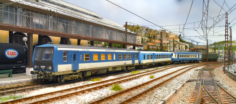

Re: Entre Béziers et NEUSSARGUES
Merci Daniel, avec toutes mes excuses pour ce retard !
La finition de la remorque me permet maintenant de former une petite rame de bleus :
Pas de problème pour la mise en UM de deux Lima, mais plus délicat avec le X 2807 Roco, mais en DCC ca doit être faisable, ah ! si tout était sonorisé !
Belle rame.
Nombre de messages : 8634
c'est en effet une bien belle rame... Et si on pouvait avoir quelques photos de détails...
Ce serait GENIAL!
Merci Jean-Louis et Laurent,
Voila des photos plus rapprochées :
En ce qui concerne la remorque XR 96009, j'ai prévu un dispositif permettant de la positionner en queue ou en milieu de rame, je ferai pareil pour la remorque decauville bleue que je dois modifier.
Il y a un attelage à élongation ainsi qu'un micro connecteur pour le DCC de chaque côté, l'extrémité dotée de feux est munie d'une traverse de choc dont le milieu est amovible pour pouvoir placer un attelage (harpon Roco).
la rame de 3 éléments a donc une prise de courant par 20 roues (24 - 4 bandagées).
Pour avoir l'allumage des feux selon le sens de marche, lorsque la remorque est en queue, il suffit de donner au décodeur de fonction la même que celle de l'élément moteur.
(mais cela va à l'encontre de mon principe de donner comme adresse à chaque engin équipé en DCC le N° de la machine )
voila, je n'ai cependant pas fini avec mon parc d'autorails, il me reste le X 2212 rouge et sa remorque, le X 2400 Electrotren, et j'en oublie surement..
(pour l'instant, je fais dans l'ébénisterie, autre genre de passe-temps, je me shoote aux effluves de chêne scié, raboté , poncé
Pfiouuu, alors là maestro, la finition et la patine reproduisant l' oxydation de surface de la peinture bleue est "à se taper le c.. par terre"
En passant la main sur la carrosserie, on jurerait qu'on va retrouver un voile de blanc sur le bout des doigts. Épatant Jean-Pierre!
Un grand merci pour vos commentaires !
La rame est arrivée de l'autre côté du réseau
Elle en a mis du temps pour faire 3 ou 4 mètres !
sérieusement; la prise de courant sur 20 roues procure à cette rame une fiabilité dans le roulement à toute épreuve !
Mais la mise en UM a nécessité des réglages approfondis; moteurs et décodeurs différents; pour avoir la même vitesse et supprimer les patinages, il m'a fallu un peu de temps.
D'ailleurs, au départ, le X 2108 qui avait tendance à rouler plus vite poussait l'ensemble et déraillait sur certaines aiguilles, suite au cabrage du bogie.
J'aurais peut-être du positionner les bogies moteurs au centre de la rame, trop tard, mais ca roule quand même bien maintenant.

Merci Jérôme; belle photo; je vais donc m'empresser de tenter de la reproduire, dès que j'aurai détaillé le X 2212 rouge encore à l'état brut de décoffrage !
bonne journée,
jean-Pierre
bonne journée,
jean-Pierre
Nombre de messages : 1220
Rare les 2200 rouges sur cette ligne.
Celui de la photo de Jérôme venait sans doute de Millau non ?
Beau document en tout cas.
Beau travail et belle archive photo.
