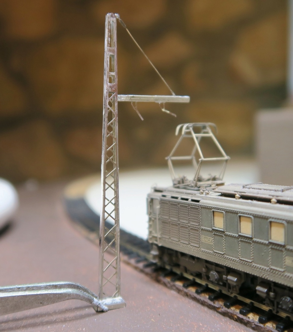

quelques nouvelles des bricoles en cours...
Cela faisait un moment que je les avais en stock mais qu'ils n'étaient pas en place...
Les deux mâts treillis du diorama ont maintenant, "enfin" leurs isolateurs.
Les travaux sur ce diorama qui traînent depuis...???
sont enfin terminés!!!
Il sera donc temps de passer à un nouveau pour de nouvelles prises de vue...
En attendant... Il faudra attendre un nouvel essai en impression 3D pour la voie, quelques traverses en Tilleul et certainement les nouvelles pièces pour la caténaire, toujours en cours de dessin!
Au passage, j'en profite pour adresser tous mes remerciements à la personne qui m'a dessiné les coussinets, s'il lit le message, un ENORME MERCI!!!
À suivre très bientôt...

Bluffant, n'est-il pas ?

Bluffant, je sais pas mais en tous cas... Rien que l'ajout des isolateurs change considérablement l'allure des mâts!
Pour les versions en photodécoupe, je tente des isolateurs formés à partir de micro rondelles mais j'avoue que l'impression 3d permettrait certainement d'aller plus vite!
Mais comme je n'ai pas la place pour le réseau (pas encore), j'ai tout le temps de tester différentes choses... Le tout étant d'être au point le jour ou j'aurai la charpente de prête pour la pose de la voie!
Ce diorama va prochainement être mis en vente pour faire place à un nouveau... Sur lequel il y aura de la neige...
Bonne après midi.

quelques nouvelles des projets en cours!
Les nouveaux dessins des mâts de caténaire sont en cours de finalisation.
Mais cette fois, avant envoi des fichiers chez le graveur, je me servirai de ma Caméo pour la découpe des principales pièces et tester les assemblages!
Si tout est bon, je pense que j'aurai les nouvelles pièces vers la fin du mois de juillet car il me reste encore quelques gabarits à redessiner ainsi que les fils de caténaire dont je vais modifier certaines choses.
Du côté de la voie, Spike 3D use de ses connaissances pour me faire imprimer les coussinets, peut être en métal s'ils arrivent à trouver un prestataire capable de faire d'aussi petites pièces avec un bon résultat visuel et sinon, je commanderai quelques essais d'impression en résine pour tester le montage de la voie et sa tenue.
Un nouveau diorama se profilera alors à l'horizon pour tester tous ces nouveaux montages avant, je l'espère, cette fois, attaquer officiellement un premier module!
Quoiqu'il reste encore la question de la réalisation des ouvrages d'art... Mais quelques projets sont en cours d'étude...
À très bientôt pour d'autres nouvelles.

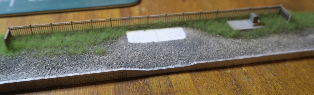

Voici une photo de la dernière réalisation en date pour le compte d'un ami.
Le gros avantage de se le réaliser soi même et de pouvoir adapter en fonction de ses besoins, ce qui n'est pas toujours facile avec des produits standards artisanaux ou du commerce.
Et lorsque la machine de découpe atteint ses limites, je fais sous traiter la gravure et la découpe laser chez Ara Productions.
Bonne WE!
Bonne WE!

Très beau ce quai LAURENT.

Merci pour ta réponse Laurent. Quand je t'ai posé la question, je pensais au revêtement qui imite le goudron sur le dessus des quais. Est-ce du papier de verre ?

Bonjour Sam,
avec plaisir pour la réponse que je te complète!
Pour les revêtement, ça dépend, j'utilise soit du sable tamisé, soit des produits de chez Polak, soit du gravier tamisé.
Pour celui de la photo posté précédemment, c'est un mélange Polak et gravier de voirie tamisé.
Que ce soit pour les revêtements des sols ou des routes, je n'utilise jamais de papier de verre., toujours des mélanges de terre, sable ou gravier tamisé, ou produits du commerce si je trouve mon bonheur...
Bonne journée.

C'est vrai qu'il est magnifique ce quai.
Deux petites questions:
Ou trouver les produits Polak?
Et comment colles tu ce sable, en encollant avant de le saupoudrer ou après comme pour le ballast ?

On trouve les produits Polak chez : "https://www.araproduction.fr/".
Biquette56- Miniposteur
Nombre de messages : 199
Re: Le Transpyrénéen Oriental à l'échelle N
effectivement, les produits Polak sont dispos auprès d'Ara Productions mais aussi Trains 160...
Pour coller ces sables hyper fin, il faut une colle relativement diluée.
J'encolle la surface, je dépose à l'aide d'un petit tamis ou une petite passoire à mailles fines, je nivelle puis ré-encolle pas dessus.
La technique est très similaire à celle du ballast, en dehors du nivellement...
Bonne journée.

Très belle réalisation du quai , on dirait un vrai...
Je ne savais pas que Ara Production faisait de la gravure et de la découpe c'est bon à savoir.
