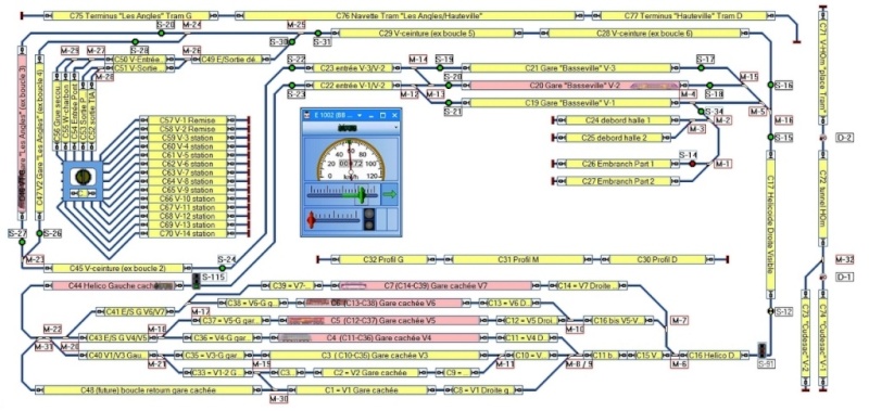

tous les marqueurs sont rentrés dans TC et j'ai également ajouté sur le plan tous les cantons manquants..
Ce qui donne ceci maintenant :
![Le réseau de papybricolo - Page 2 Plan_t13](https://i.servimg.com/u/f21/14/77/76/86/plan_t13.jpg)

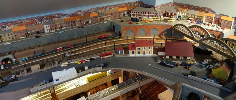

me revoilou avec des nouveautés...
1- Après le ballastage des voies je me suis lancé dans les éclairages
2- installation de 8 lampadaires et de 2 pendules de la gare de Basseville
3-installation des réverbères sur le pont (on arrive à 15) il en reste encore 21 :scratch:
4- ballastage de la voie HOm
5-début d'installation de la signalisation routière
6-début de la végétation (herbes sur les 2 extrémités du réseau)
voici qq images
voici qq images
![Le réseau de papybricolo - Page 2 Tx_mi_12](https://i.servimg.com/u/f58/14/77/76/86/tx_mi_12.jpg)
![Le réseau de papybricolo - Page 2 Tx_mi_25](https://i.servimg.com/u/f58/14/77/76/86/tx_mi_25.jpg)
![Le réseau de papybricolo - Page 2 Tx_mi_11](https://i.servimg.com/u/f58/14/77/76/86/tx_mi_11.jpg)
![Le réseau de papybricolo - Page 2 Tx_mi_14](https://i.servimg.com/u/f58/14/77/76/86/tx_mi_14.jpg)
![Le réseau de papybricolo - Page 2 Tx_mi_17](https://i.servimg.com/u/f58/14/77/76/86/tx_mi_17.jpg)
![Le réseau de papybricolo - Page 2 Tx_mi_10](https://i.servimg.com/u/f58/14/77/76/86/tx_mi_10.jpg)
![Le réseau de papybricolo - Page 2 Tx_mi_16](https://i.servimg.com/u/f58/14/77/76/86/tx_mi_16.jpg)
![Le réseau de papybricolo - Page 2 Tx_mi_13](https://i.servimg.com/u/f58/14/77/76/86/tx_mi_13.jpg)
![Le réseau de papybricolo - Page 2 Tx_mi_18](https://i.servimg.com/u/f58/14/77/76/86/tx_mi_18.jpg)
![Le réseau de papybricolo - Page 2 Tx_mi_15](https://i.servimg.com/u/f58/14/77/76/86/tx_mi_15.jpg)
![Le réseau de papybricolo - Page 2 Tx_mi_20](https://i.servimg.com/u/f58/14/77/76/86/tx_mi_20.jpg)
![Le réseau de papybricolo - Page 2 Tx_mi_19](https://i.servimg.com/u/f58/14/77/76/86/tx_mi_19.jpg)
![Le réseau de papybricolo - Page 2 Tx_mi_22](https://i.servimg.com/u/f58/14/77/76/86/tx_mi_22.jpg)
![Le réseau de papybricolo - Page 2 Tx_mi_23](https://i.servimg.com/u/f58/14/77/76/86/tx_mi_23.jpg)
mes copains du "club Citroën" sont venus me voir pendant que le club "voitures de rallyes et légende" étaient au resto
![Le réseau de papybricolo - Page 2 Voitur10](https://i.servimg.com/u/f58/14/77/76/86/voitur10.jpg)
![Le réseau de papybricolo - Page 2 Tx_mi_29](https://i.servimg.com/u/f58/14/77/76/86/tx_mi_29.jpg)
