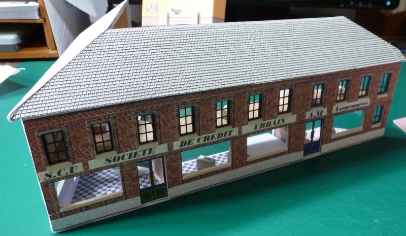

j'ai commencé les constructions de la place du tramway qui vont remplacer les façades provisoires...
Donc voici la situation : englober l'angle et repartir sur l'avenue principale...vous verrez également sur la droite les premiers commerces issus de kits R et Cie (dont j'ai recouvert les toitures imprimées par des ardoises et tuiles redutex)
Excusez la photo est floue !!!
Donc il me fallait un bâtiment en forme de L (un peu fermé) de 30 cm avec un retour de 20 cm et donc avec du carton plume de 2 mm recouvert de textures du net re mixées et imprimées sur du canson de 220 gr
:D
Voici l’ébauche en cours...

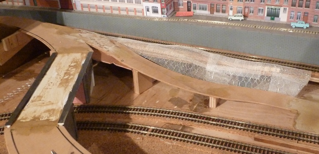

J’ai commencé à cacher ma poutre
Sur le dessus l'idée est de faire tunnel fermé et abandonné avec de la végétation...sur le dessus .
pose des murs de soutènements...
1ère partie : tour du dépôt et le morceau fixé sur la trappe de visite qui va se poser sur le pont

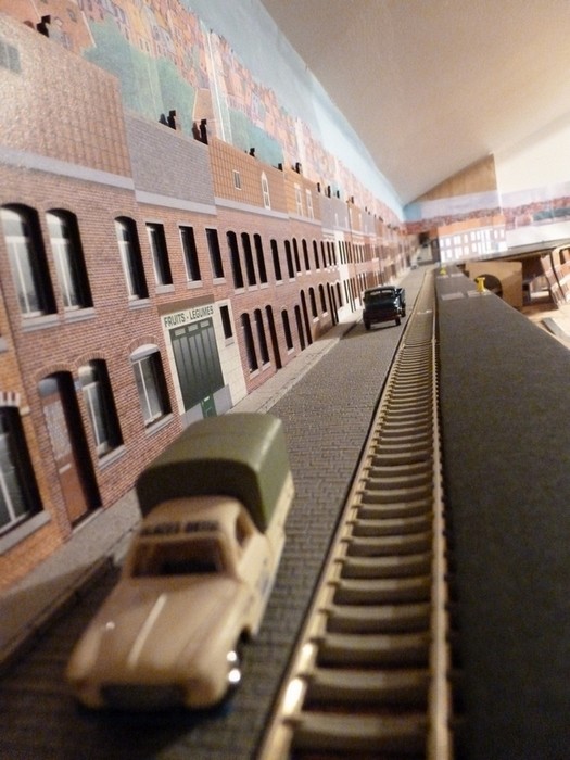

Mon ami Daniel m’a transformé mon camion Car System DHL donc il fallait que je me dépêche de faire les routes...et les talus...
Alors après la fabrication de mon pont route en Forex…et la pose du CP pour les routes (en juin)
Voici la suite
1ère partie sous la voie qui monte au N+1
2ème partie le talus entre la poutre et le petit pont routier
Je trouve (même si ne n'est pas nécessaire pour poser les bandes de plâtre) que ça aide au lissage

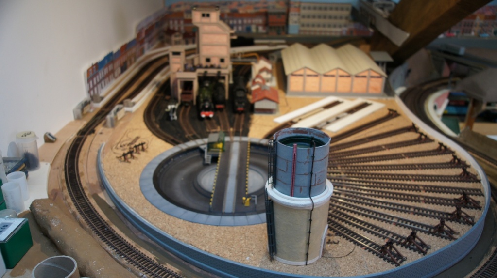

Voici les news de ces derniers jours...
Le château d'eau (fait avec une boite de Whisky et une boite de petits pois) et la gare (1) ont pris leurs places
Le gros travail à été fait sur le Car System pour incruster la bande magnétique

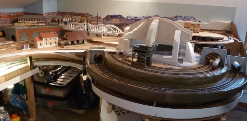

Voici les news (avant de partir vers les sommets Pyrénéens)
Pose des échelles sur le château d'eau
Pose définitive du pont
Pose des 2 portails des tunnels de la voie HOm (sous la montagne en cours)

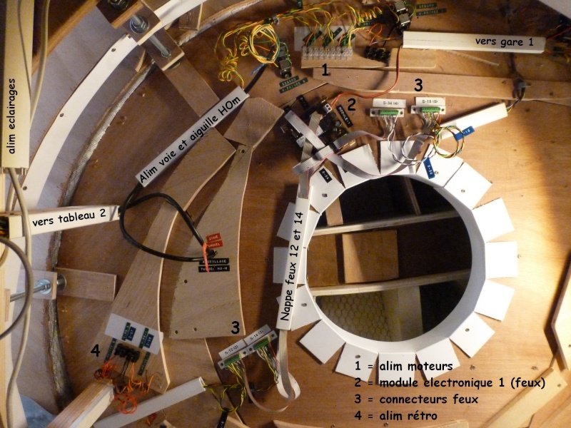

Bon ces jours-ci pendant les moments de fortes chaleurs ! J’ai cherché de l'occupation à l'ombre
Et j'ai commencé le câblage de ma signalisation avec les 6 modules de Stéphane voir ici :
http://stephane.ravaut.free.fr/Train_miniature/Menu_Train_Miniature.html
Ayant la nécessité d’installer de la nappe 10 conducteurs pour les broches HE10 des modules et de l’autre les câbles des signaux de Guy voir ici :
http://guydu66.over-blog.com/
Je me suis concocté des bornier (à partir de ceux destinés pour les circuits imprimés) :
ce sont deux borniers de 5 éléments que je colle sur des petits morceaux de plaques d’essais, ensuite je coupe les picots qui dépassent et je colle l'ensemble sur un morceau de Forex de 2mm d'épaisseur (pour pouvoir les fixer facilement, car les plaques d'essais sont fragiles)... ainsi j'en ai fait 22 comme cela :
Voici par exemple ceux des signaux 15 et 34

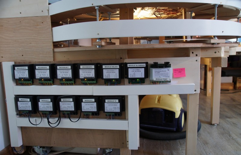

Donc sous l'hélico droit (la moins occupée en connectiques) voici ce que ça donne :

travaux de juillet suite...
Sous la gare 1 (niveau 0) c'est un peu plus encombré
et sous la gare cachée (niveau -1) n'en parlons pas (la photo est représentée à l'envers pour une meilleure visualisation des textes...)
Je vous fait grâce des photos sous la gare 2, dépôt et pont tournant déjà publiées (sauf l'ajout du module n°6 pour les signaux placés sur l'hélico Gauche

Entre les tx de jardin et les invitations les journées passent vite, mais j'ai réussi à finir l'implantation du toboggan
1er essai lors du déplacement des voies
Essais avec du matériel après modifs des voies désolé la mise au point était réglée sur le premier plan
une autre plus près (et plus nette) le passage des wagons de combustible est juste ! mais je dois pouvoir déplacer les pieds centraux de l'estacade de 5mm sur la droite
Je trouve qu'il s'intègre bien au dépôt
dans la foulée 2 photos de l'ensemble à ce jour..
