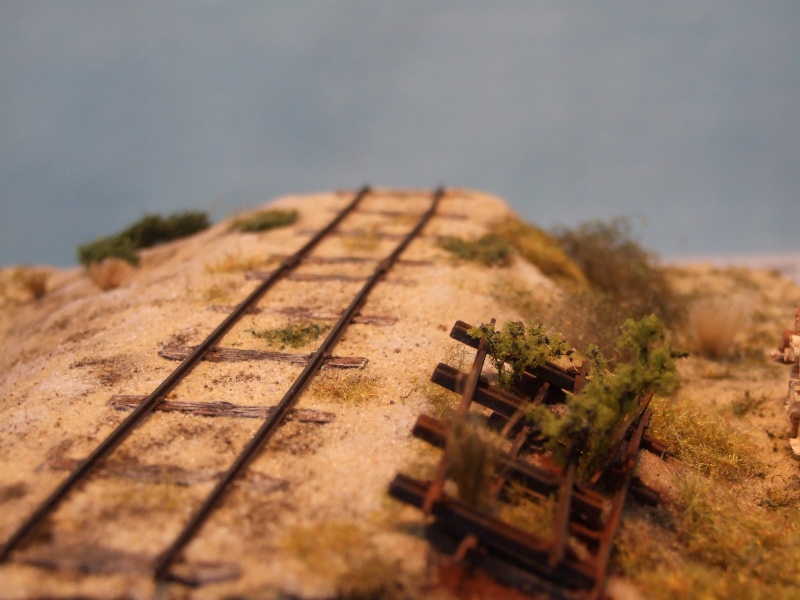

Ce dio est à l'échelle Oe voie de 16,5mm, qui est censé représenter dans la réalité une voie allant de 0,70 à 0,76m.
Début de la construction de ce dio, qui mesure uniquement 20cm x 20cm. Le sable provient des dunes de Biscarrosse
les pins ont été réalisés à partir de branches de la Brande grande bruyère qui pousse dans la forêt.
La voie est de construction intégrale avec du profilé au code 55, les traverses comme dans la réalité sont
débitées dans des branches de pin misent à l'échelle du 1/43. Les tirres-fond au 43ème sont acheté chez l'Octant.
La végétation est réalisée avec divers produits naturels, le tout a été séché et momifié à base de vernis incolore mat.
Le petit buisson en premier plan est réalisé avec de la laine d'acier peint et étirée, puis saupoudrée de petites feuilles réalisées
dans des éponges végétales teintées avec des teintures de la marque "Idéal" pour les vêtements.

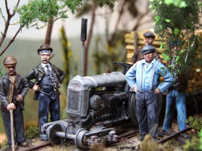

Le tracteur Fordson est une ancienne référence de l'artisan " Duton-Production" cela faisait trop longtemps qu'il
dormait dans les tiroirs, je l'ai donc utilisé pour ce diorama ou bien entendu celui-ci à sa place.
N'oublions pas que vers les années 1925, ce tracteur agricole équipé pour les voies de 0,70m, a été le "Roi de la forêt Landaise
& Girondine". Les demandes importantes des forestiers étaient telle, que la firme Fordson installa à la périphérie de Bordeaux
une chaîne de montage, pour adapter son tracteur agricole pour les voies étroites de cet écartement de 0,70m.
Il me reste encore à installer deux figurines, dont les deux petits morceaux de pique à cocktail montrent leurs emplacements.

J'avais zappé de vous monter la construction des pins, voici en images la technique. Laine d'acier extra-fine peinte en vert bouteille
mat pour donner l'ensemble de la ramure. Puis saupoudrage de flocage poils de 3mm en marron chiné de vert, pour représenter les aiguilles de pin.
Pour réaliser ce genre de travail, toujours avoir sous les yeux des documents photographique çà aide bien.

Les figurines à gauche & le conducteur du tracteur sont de chez Phoenix en métal-blanc, celles de droite sont
de l'artisan du Gard "MK-35" & sont en résine. Toutes ont été peintes à la peinture à l'huile extra-fine Winsor & Newton.
Je reste fidèle à la peinture à l'huile pour peindre les figurines & quelquefois aussi les bâtiments en pierre synthétique.
L'acrylique à mon goût, à tendance à apporter un coté trop mat aux vêtements de celles-ci.

Les profilés en code 55 sont acheté aux USA chez Micro-Engeeniring par 33 section de 914mm de long.
Ces profilés d'ailleurs peuvent être acheté bruni ou non, je préfère les brunir moi-même. Surtout que quelquefois
je les utilisent pour fabriquer des aiguillages pour le HOn3, la voie de 3pieds Américaine au 1/87.
Ce code peut aussi s'utiliser pour faire sa propre voie & ses aiguilles en HOm (en quelque sorte notre voie de trois pieds
typiquement Française). Et oui nous ont comptent en cm & en mètre, & non en pouces & en pieds comme les Anglais
& les Américains.

Pour du HOe le code 80 reste énorme pour cette échelle, le mieux est de prendre du code 55 voir du code 40
mais là c'est très fin.
C'est sur quand on ne construit pas sa propre voie sois même, c'est difficile de trouver une voie & des aiguilles
à l'échelle dans le commerce.
La construire n'est pas si difficile que cela, il faut un bon plan à l'échelle, et surtout & c'est primordiale
se faire des gabarits de montage. Ta première aiguille sera peut-être pas parfaite, mais plus tu en construiras
plus tu t'amélioras; tu sais çà été mon cas au début.
Maintenant j'en fait même pour les autres.
A +
