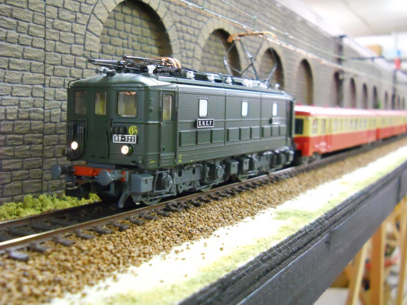

Inspiré de l'omnibus Brive - Cahors de l'été 1982...
BB 322 + remorques d'autorail

Tout à fait. BB 300 ou BB 900. Mais la compo était de 2 remorques seulement.

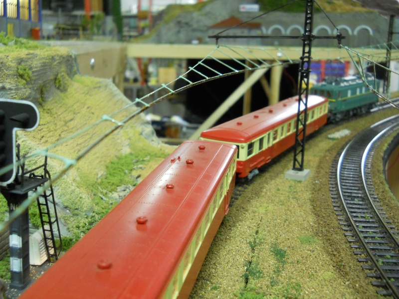

Compo retour de l'omnibus Cahors - Brive, BB 910 + 2 remorques d'autorail.

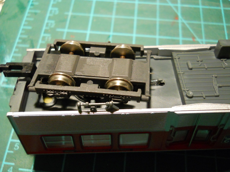

Les photos ne pardonnent pas ce que les yeux ne voient pas. Pour preuve, ce câblot étrangement horizontal.

Petite précision concernant la RIO STELYRAIL Lima, j'ai changé les essieux pour des essieux aux boudins plus fins.
J'ai opté pour des essieux de provenance américaine NWSL (réf. 37165-4) plutôt destinés au HOe.
La différence de hauteur de boudins est notable.
De dimensions pratiquement identiques aux essieux Lima (diamètre et entre-pointes), ils prennent place sans difficulté.
Ces essieux ne sont pas brunis mais une fois sur rail ça ne se remarque pas.
