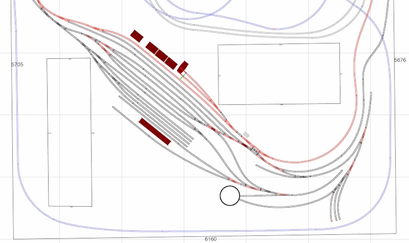

en fait , je suis obligé de courber le plan de voie pour que ça rentre (6*5m dispo) comme le plan qui suit (raily4)
dans la partie superieure ,invisible , j'envisage à niveau +30 cmm par rapport à la gare principale l'inévitable gare de landeyrat
Le but final , plus que du proto87 , c'est une exploitation réaliste avec des longs temps de parcours et le materiel ayant reellemnt circulé ... juste comme dans les trains de notre enfance (150 m de rails - on a le droit de rever , non ?)

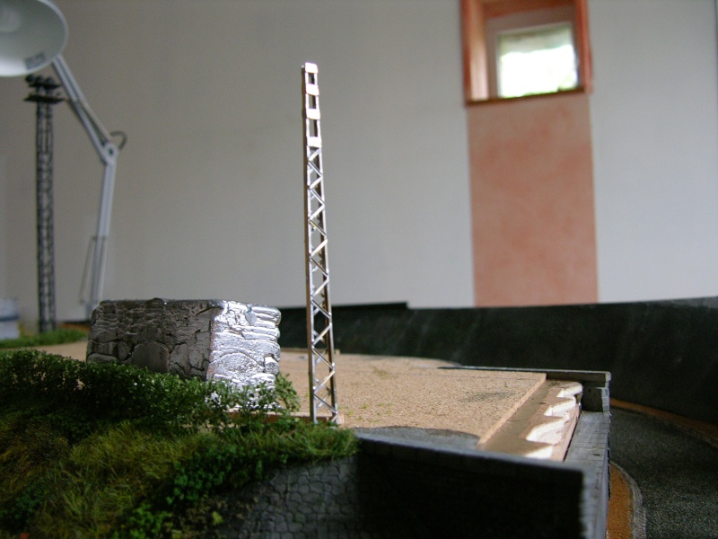

Voici quelques photos de la gare en construction
Rampe d'acces à la cours marchandise
Mur de soutenement de la route de talizat
plate forme d'arrivé en gare en venant de Bord à gauche, d'Aurillac au centre et des abbatoirs a droite à la place de la pierre rectangulaire et a l'extrême droite le futur parking des abbatoires en zone sombre sur la photo
Vue aérienne un peu plus loin en arrivant en gare au dessus du futur pont dont le tablier laiton est en construction, au fond à gauche il manque le module du batiment gare , à droite emplacement du hall marchandise

Mais combien de temps ça prend pour faire un tel poteau de caténaire, et avec quel outillage?
Je suis admiratif et impatient de voir le résultat !
:bravo:
Re: plan de gare neussargues
Superbe realisation ; ou trouves tu le profilé ? je vais m'attaqué à ma sous-station d'Aguessac dont j'ai les plans en HO . la fabriquation des pylones de sortie s'avere delicate . FELICITATION pour ton travail !!!
Nombre de messages : 1033
bonjour pour les profiles je les commandes chez l'OCTANT ILS SONT EN LAITON .Il faut une loupe une petite cisaaille un fer a souder de 60w et maintenant 2h environ par pylone
