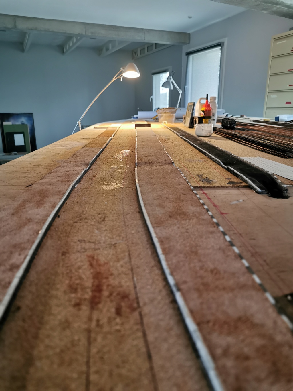

Merci à tous et c'est vrai que du courage il en faut car ce n'est pas toujours simple et chaque aiguillage donne du travail à retordre ,question talent sur ce forum bien d'autres sont à un niveau nettement supérieur
La première construction de l'année a été une aiguille triple puis de deux simples
Maintenant les photos

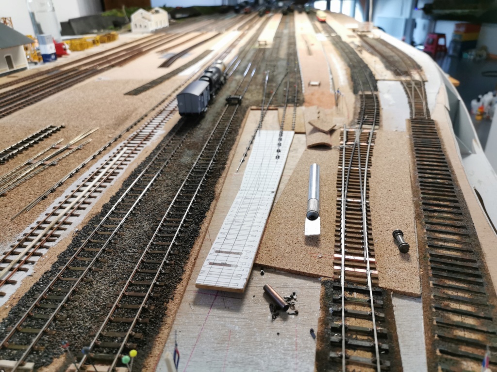

Merci de l'intérêt que vous portez à cette construction .Depuis le mois de Juillet je suis sur la construction presque intégrale de la maison de ma fille à l'échelle réel ,autant vous dire que cela ne me laisse pas beaucoup de temps pour le modélisme à mon grand regret malgré tout j'ai réussi à trouver un peu de temps libre pour monter la deuxième tjd en sortie de gare coté Aurillac .
Cette année sera encore consacrée à la finalisation de la maison mais j'espère tout de même finir ce petit bout de voie à l'avant du module
Maintenant place aux photos

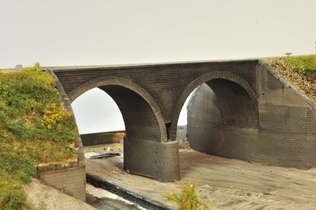

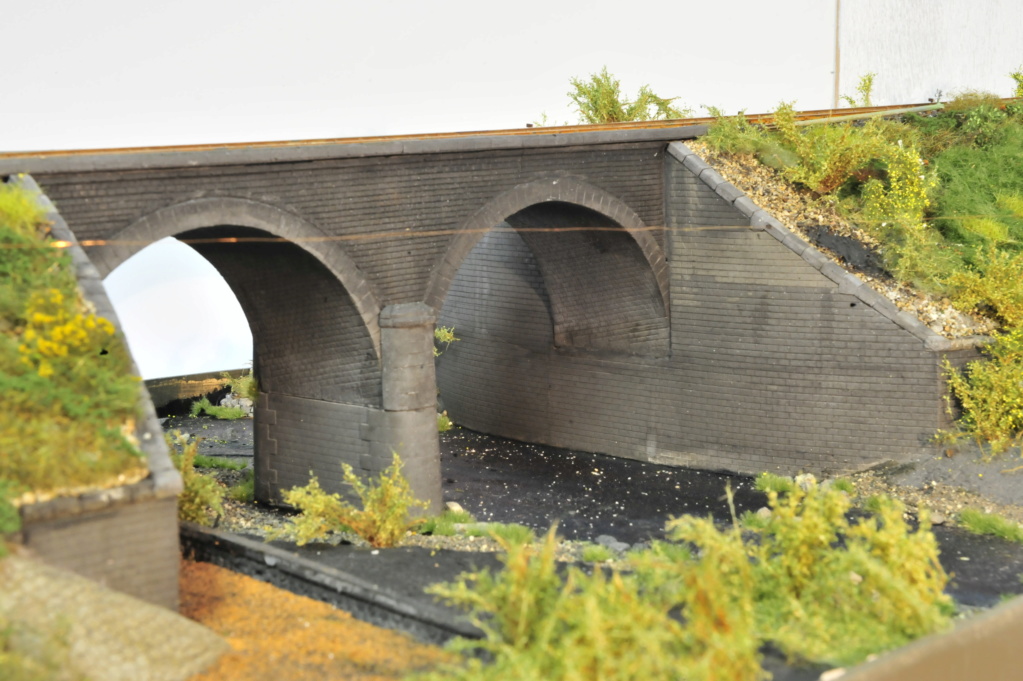

Je suis très heureux de vous retrouver après 2 ans qui se sont écoulés, pour vous publier de nouvelles photos plus actuelles.
Au printemps, j'ai attaqué la construction du pont sur l'Alagnon dont les culées avaient été faites en 2010. Le problème était de réaliser la voute, et la voute seule sans les tympans pour rappeler la construction des ponts construit en pierres auparavant.
J'ai commencé par établir les cintres en bois (cf photos) puis les peaux de coffrage en silicone pour une réalisation en plâtre.
Après la pose des voutes, les tympans ont été réalisés à plat et ajustés au plus juste au dessus des voutes. Les tympans laissant une partie creuse ont été remplies de plâtre par la suite pour permettre la pose de la voie.
Voici pour les photos concernant la ligne de Bord les Orgues, cependant l'eau n'est pas encore arrivée nous attendons la fonte des neiges.
Je vous souhaites à tous d'agréables fêtes de fin d'année.
Thierry

Voilà une méthode très originale pour la construction de ce pont et très proche des constructions réelles!!!
Très beau résultat! Bravo! VIVEMENT la suite!

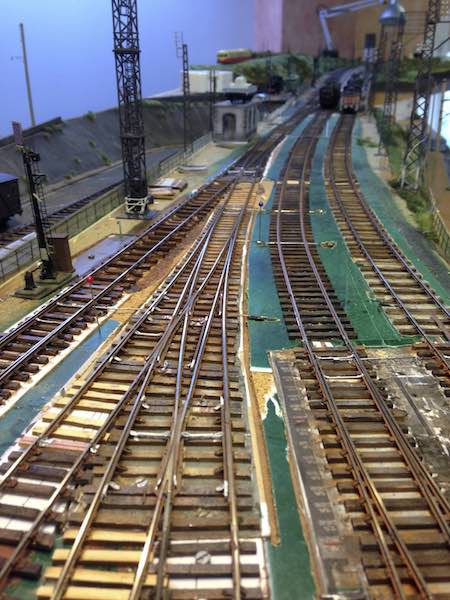

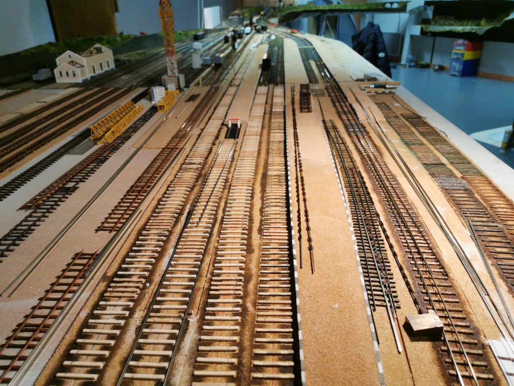

Je n'avais pas vu la question sur la suite des avancements du réseau, il est vrai que je n'avais pas posté depuis longtemps . Donc pendant la période du confinement j'ai construit l'ossature des 5 modules suivant dont celui du bâtiment voyageurs, ensuite pose des bordures de quais en plâtre et puis des quais. Après, la pose de la voie a commencée, très longue, toujours sur traverses en bois avec la construction de 5 aiguillages pour le moment.
En Juillet changement de programme et début de la charpente métallique du BV qui me permettra de coller des panneaux de façade préfabriqués en plâtre, après la réalisation des pièces intérieures sans aménagement supplémentaire.
Chaque pièce du BV seront éclairées par led CMS avec 25 secteurs différents.
Pour l'instant seule une façade est terminée car j'attends une commande d'huisseries en découpe laser ainsi que les plaques ardoises pour la couverture, je pense et espère terminer pour la fin de l'année.
Et maintenant place aux photos
Et voilà,
Je ne manquerai pas de vous donner des nouvelles de la suite.
