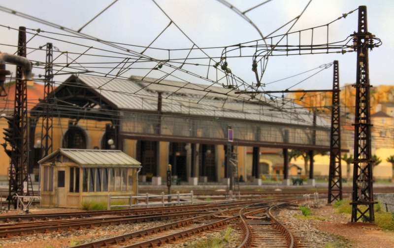

Peut-être que comme cela c'est mieux :
ou encore comme cela :
La pose de la ficelle est terminée, je me remets au décor ..
Désolé, Steph, je ne trouve toujours pas ...

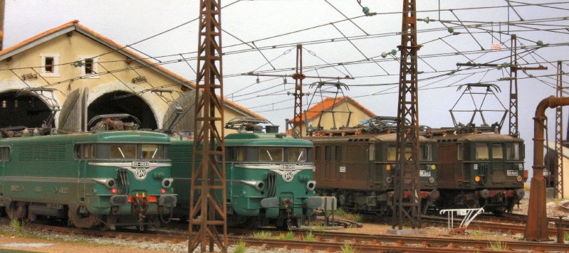

voila une vue du même coin avec mon UM de BB 9400 :
Merci Richard,
Oui, j'ai déjà installé quelques petites scènes; l'accident de la 404, le PV au camping-car installé sur le pont vieux, je n'oublie pas le projet du feu de broussailles, mais je termine avant le village de Peyre, et un relief dans l'autre angle du réseau ..
Merci Mathieu,blink131 a écrit:Très beau travail.
C'est possible d'avoir la même photo que la dernière avec une machine électrique en manoeuvre...moi je vois bien une 9400 ou la 8600 verte![]()
Mathieu
Merci Richard,

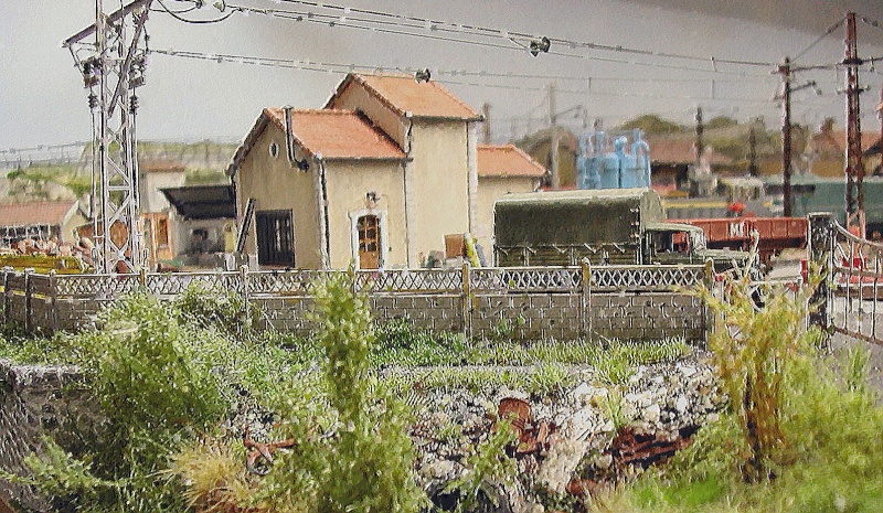

Juste un petit coin fini, façon impressionnisme: la décharge sauvage devant l'entrée de l'annexe traction :

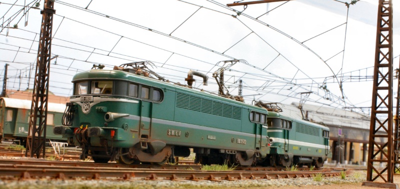

Et la coexistence éphémère de deux époques de la traction sur la ligne des Causses :
Bon week-end à tous
Réseau pratiquement au point mort en ces temps-ci ; trop de travail en extérieur !

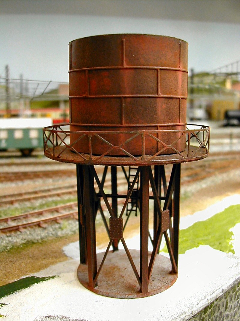

Pas de travail au jardin cet après-midi, mais finition du château d'eau :
Il ne reste plus que quelques tuyaux rouillés à implanter, et la végétation ayant envahi cette relique à poser, et ce sera fini pour l'annexe traction !
Merci pour vos commentaires.

Elle devrait être plus haute cette barrique non ??
S'il te faut le plan , je crois que j'ai
Nombre de messages : 1033
Re: Entre Béziers et Neussargues
Salut Steph,
En fait, j'ai réduit les proportions de la totalité du château d'eau, car devant le placer au bord du réseau, je n'ai pas voulu avoir un monument juste à hauteur des yeux, et en plus, plus c'est grand, plus on risque de l'accrocher.
J'ai travaillé d'après un plan et une photo de celui d'Ychoux dans les Landes, en essayant de respecter à peu près les proportions, finalement c'est peut-être le piètement qui est un peu haut.
Il est terminé, et le voila en place :
Je pense qu'il faut lui adjoindre une petite cahute abritant les pompes qui puisent l'eau dans la rivière en contrebas (en cas de nécessité) mais je me trompe peut-être ..
Dans un autre domaine, j'essaye de reproduire des buissons de ronces; voila ce que cela donne :
Je vais essayer d'améliorer la technique pour supprimer l'aspect uniforme de la couleur.
En tous cas, c'est tout bête : de la laine d'acier déchirée et collée sur du double face, puis peinte, il ne restera plus qu'à enlever l'autre pellicule de protection pour le coller sur le réseau.
Salut Steph,

Au fur et à mesure de l'évolution de ce réseau, une question me vient à l'esprit à chaque fois : comment peut-on travailler aussi vite et aussi bien? Tout est "plus vrai que nature", on dirait vraiment la réalité réduite, d'un coup de baguette magique, en 87 fois plus petit... Félicitations pour cette interprétation de talent!
Question : sur la structure du château d'eau, ce sont les fameuses ronces dont la recette était expliquée tout dernièrement? Çà a l'air pas mal du tout. Est il possible d'en avoir une vue plus rapprochée? Merci d'avance.
- Nombre de messages : 781
merci !
je ne suis pourtant pas un rapide; cela fait 5 ans que le décor du réseau est en cours !
La végétation qui escalade le château d'eau est faite à l'aide de filets floqués; ils sont faciles à fixer avec de la colle blanche:
Je n'ai pas collé les buissons de cette façon, pour éviter la rouille de la laine d'acier; j'ai préféré les réserver à la végétation horizontale, et les coller à la colle néoprène :
j'ai rajouté quelques feuilles, trouvant que cela faisait un peu nu..
Bien entendu, au mois de Septembre, j'ajouterai quelque touches violettes pour figurer les mûres !
(je dis cela pour blaguer, mais sais-t-on jamais ...)
