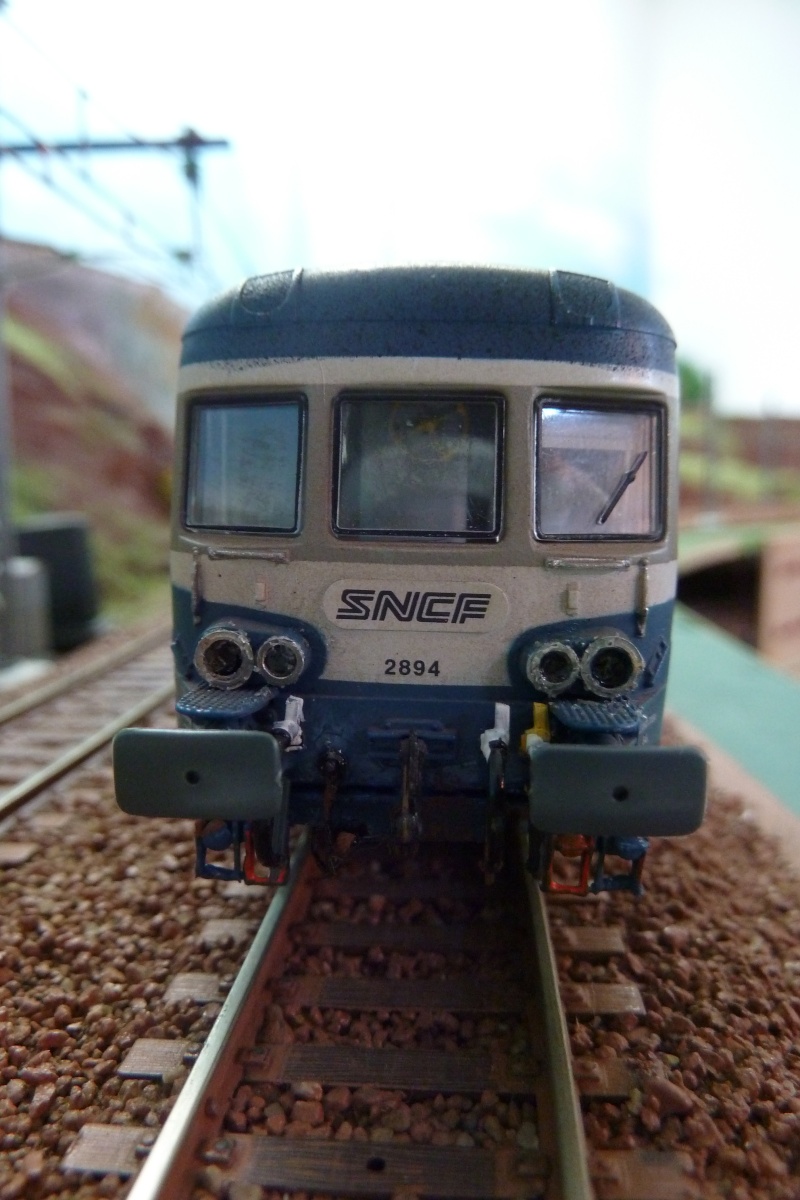

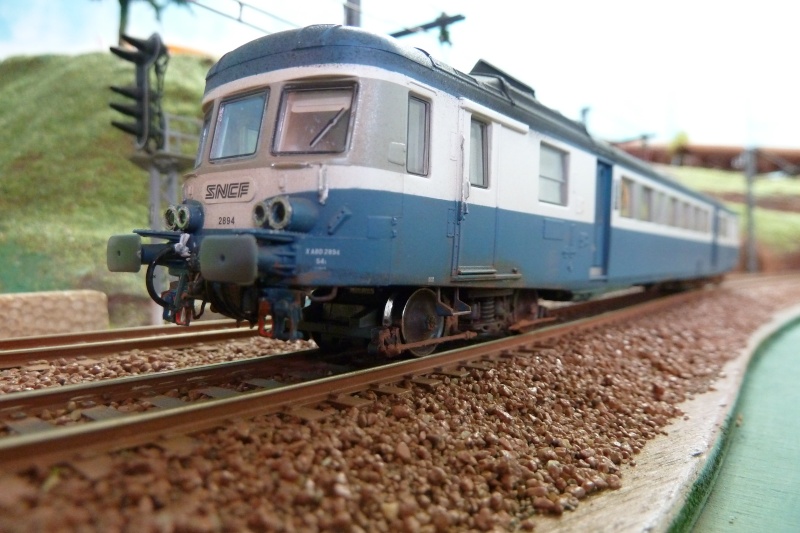

je fais un petit complément par des photos ,car j'ai reçu des petits messages faisant la remarque qu'une vidéo ne mets pas en faleur le travail de superdétaillage, donc voici.
X2894 ROCO P1040010
marchepieds fourgon ,marchepieds acces vitre avant,prise keops, patine.
X2894 ROCO P1040011
pare soleil, volant de frein ,attelage a vis ,tous les câblots d'air,conducteur, cerclage de phares.
X2894 ROCO P1040012
peinture siège interieur, remplacement des rideaux, et passagés,éclairage intérieur par led cms
