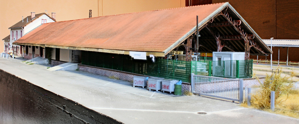

La toiture de la halle, que je trouvais complètement ratée, a été refaite en rognant les boursouflures au cutter et en collant dessus des plaques identiques à celles des ateliers et du dépôt,
Il subsiste quelques ondulations, bien moins visibles en réalité qu'en photo :

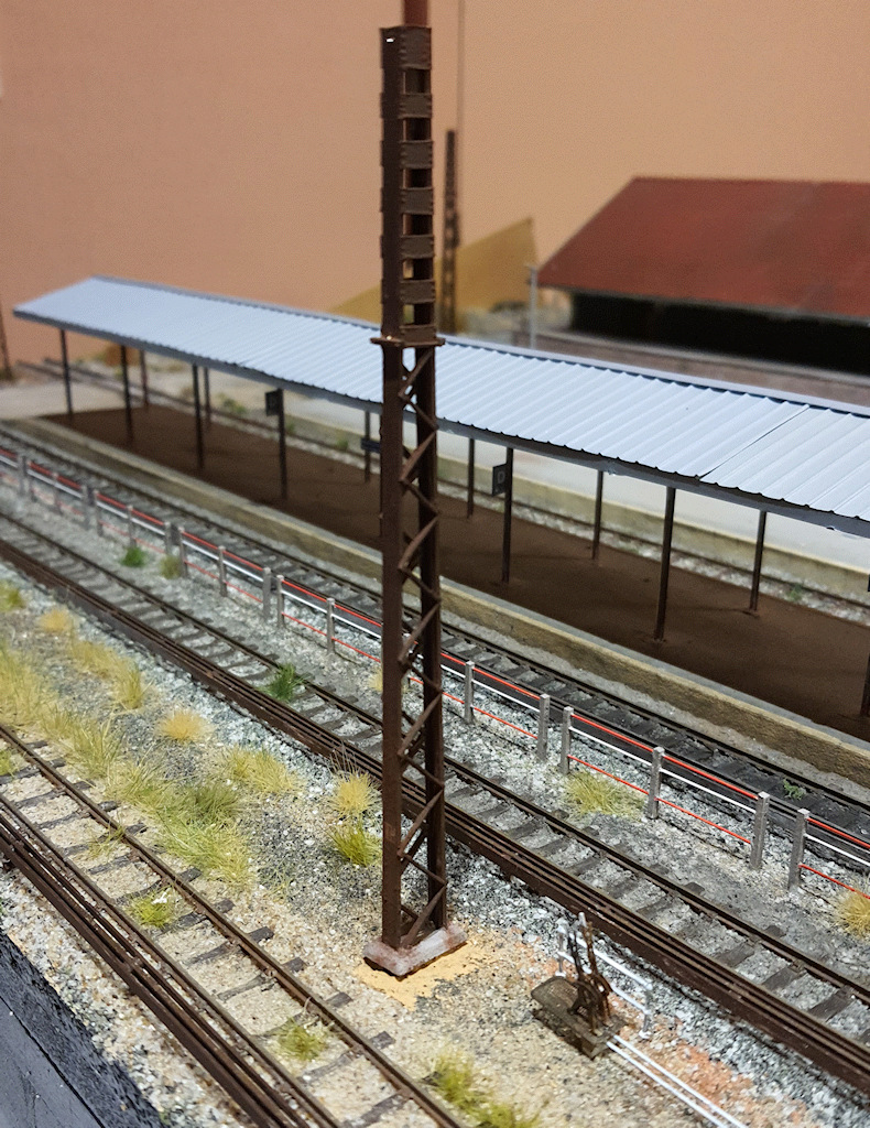

Pour l'instant, je continue avec la réalisation de pylônes caténaire différents des autres:
Celui-vi va bientôt être "bétonné" dans le sol, le tout étant de trouver un enduit qui ne fasse pas fondre le polystyrène du quai, comme pour le précédent, que j'ai retiré car non conforme à la réalité.
Là aussi, la construction fait appel à du laiton (4 cornières de 1 x 1 mm) sur lequel sont collés les faces et les côtés en treillis.
Un grand merci à Philippe Coquet de Cités Miniatures qui a réalisé les découpes de bristol pour ces derniers.
Le premier portique en CAP de 0,5 est posé; collé dans les pylones, il est indéformable et supportera sans peine la future ficelle.

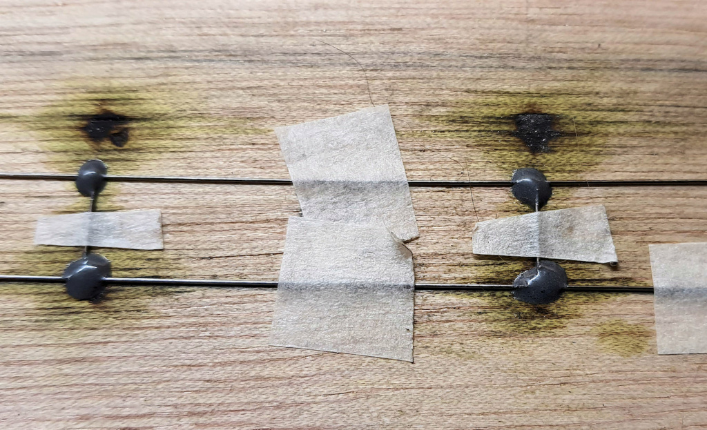

Re: Tren Groc à VVb
Une photo est plus parlante qu'un discours :
Il suffit d'appuyer le fer là dessus et chauffer pendant 2 ou 3 secondes, l'excédent de soudure se volatilise (attention aux narines !) et il ne reste que le point de soudure.
De quoi souder des mètres de caténaire en un temps record, le plus long est de positionner les deux longueurs de CAP, et de couper et positionner tous les pendules, et ensuite de nettoyer, brunir le tout et peindre.
