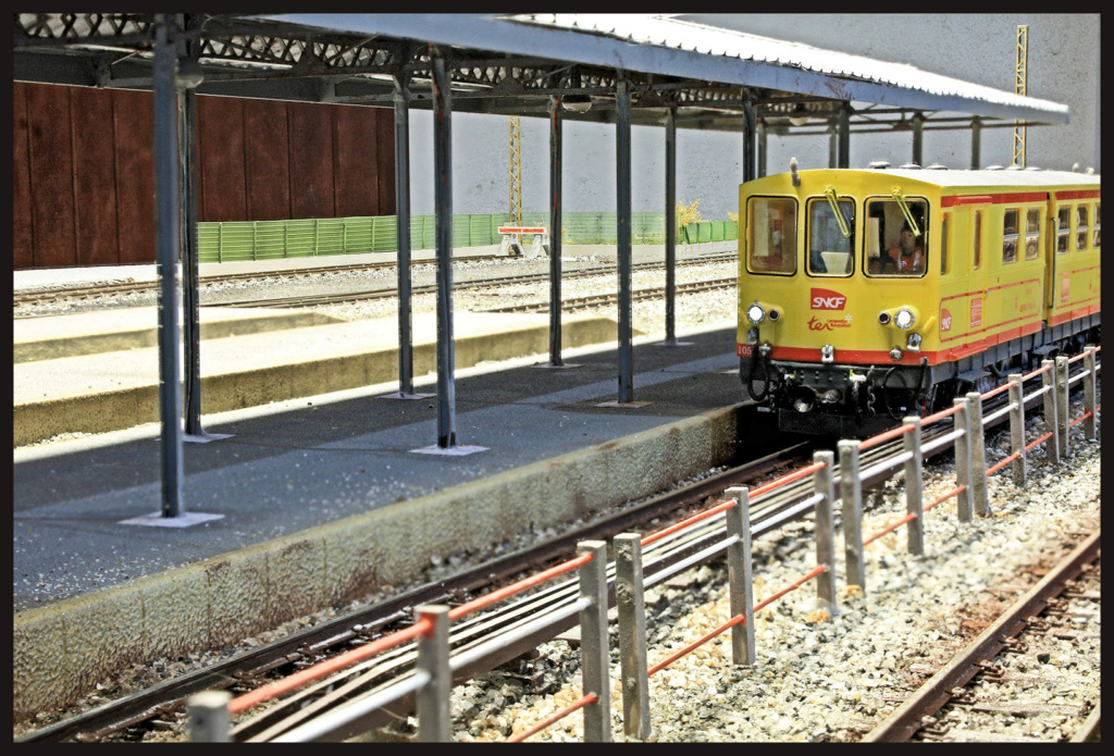

la première partie de la couverture du quai principal est presque terminée :
Encore des détails à ajouter : descentes de gouttières, ameublement de quai, panneaux indicateurs..
Mais le plus difficile est fait : coller les poteaux sur la charpente, et entrer leurs extrémités dans les trous du quai, puis coller bien droit si possible.
Sur le module suivant, la longueur sera presque triplée, je vais faire tout cela à part et coller le tout une fois terminé.
à + pour la suite
à + pour la suite

Merci, merci !
J'essaierai de ne pas louper le collage de la partie suivante, celle-ci me semble un peu de guingois;mais les poteaux sont bien alignés grâce au gabarit de montage que j'ai confectionné.
Il faudra juste mettre un peu moins de colle au raccord poteaux/charpente.
L'extrémité visible sur la photo sera cachée par une petite longueur de toiture posée à cheval sur les deux éléments lorsque les modules seront assemblés.
Au final, ca fera pas mal de choses à ajouter une fois le réseau monté, le déballage et l'assemblage des modules se fait rapidement, heureusement.

Bonjour Jean-Pierre!
J'aime beaucoup cette idée de rajout de différents éléments une fois le réseau monté car cette une belle façon de cacher les raccords qui sont déjà chez toi, sur ta maquette très bien fait.
Ces foutus raccords sont souvent la cause de bien des gâchis sur de jolis réseaux modulaires car c'est un art pas facile à maîtriser à la perfection pour qu'ils soient peu visibles, voir quasi invisibles...

ca avance; début d'assemblage du BV après pose des principaus élément de décor des façades:
le 1er essai de reproduction des lampadaires n'ayant pas donné satisfaction (I can't get no....) une deuxième mouture, avec perles transparentes et morceaux de tube laiton respecte plus la réalité, même si c'est encore trop grossier à mon goût (mais la photo prise de haut n'arrange pas les choses.
à + pour la suite,
à + pour la suite,

Plus vraie que la vraie, je ne sais pas, en tous cas j'essaie de représenter les lieux le plus fidèlement possible.
Le BV est quasiment terminé :
Je passe à la halle marchandises; encore un gros morceau, pour l'instant, je n'ai que les embryons correspondant à la partie fermée, le dessin des éléments de charpente métallique est en cours, pas simple à reproduire, surtout que je n'ai qu'une seule photo comme documentation !
à + pour la suite,
à + pour la suite,
