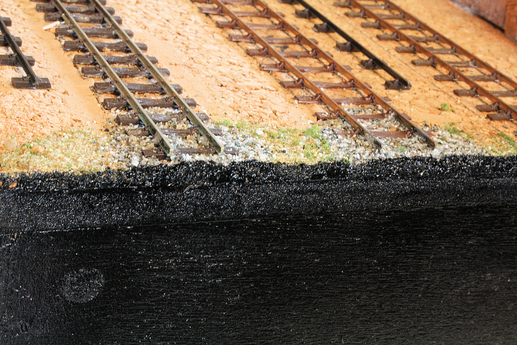

Merci Laurent et Daniel,
Ouh la la, que de superlatifs !
Disons que pour arriver à ce résultat, il faut un certain temps, je pense que détailler au maximum n'est pas tellement une question de compétence, mais de volonté et de patience; ce bâtiment, j'ai cru l'avoir terminé plusieurs fois, mais en examinant des photos du réel, de nombreuses fois, j'ai eu l'envie de rajouter des petites choses qui font vrai, et c'est plus pratique de travailler en pouvant manipuler la chose dans tous les sens, donc, à chaque fois ca repousse l'installation.
Je profite de la chaleur pour commencer le traitement des sols des modules 2 ( grill d'accès aux ateliers) et 4 ( les ateliers); d'abord en soignant les joints entre modules: une fois ceux-ci assemblés et bien serrés, je traite une petite bande à cheval sur deux modules, (ballast, graviers, herbes folles, etc..) comme s'il n'y avait pas de coupure. Le tout une fois sec, je passe une lame de cutter pour effectuer la séparation, je désassemble les modules, et je réencolle sur les tranches, puis passe dessus une couche de peinture (noire). le tout, une fois bien sec, ne risque pas de se désagréger ou de s'arracher, et les raccords entre modules sont quasiment invisibles.
Je peux ensuite continuer les surfaces de chaque module avec les mêmes ingrédients.
j'espère ne pas vous ennuyer avec mes bricolages ..

Re: Tren Groc à VVb
Salut Jean-Pierre!
Nous ennuyer...???!!! Tu rigoles!!!
Chaque commentaire de ta part est une réelle source d'inspiration et de motivation!!!
Par contre, quelques photos pour accompagner tes dernières explications et voir le résultat final, ce serait sympa car les séparations entre modules sont souvent une vraie plaie pour le rendu final d'un réseau modulaire.
Bonne continuation!
Bonne continuation!
