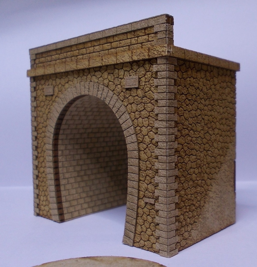

quelques nouvelles rapides sur le projet du Transpyrénéen Oriental.
Toujours en quête d'améliorer les prototypes en cours de validation pour le futur réseau, voici une photo du tout dernier portail de tunnel réalisé par Cités Miniatures.
Ce nouveau prototype présente l'avantage d'avoir une gravure texturée, la gravure des pierres est réellement en relief!!!
Quelques apports et améliorations sont déjà en cours de réflexion...
D'autres variantes verront bientôt le jour avant d'attaquer le premier module officiel du nouveau réseau.
Les pièces sont en médium de 1mm, 1.5mm et carton brun de 0.4mm.
Le muret supérieur est symétriquement gravé texturé des deux côtés, il est réalisé à l'aide de deux pièces collées dos à dos.
À très bientôt... D'autres nouveautés suivront prochainement...
Bonne fin de soirée à tous.

Superbe finition Laurent, l’ensemble est hyper réaliste, vivement son implantation !

Cette gravure de pierres est vraiment très belle et la mise en couleur ne l'ai pas moins.

MERCI BEAUCOUP pour vos appréciations!
Canidou... Effectivement, il y a une erreur au niveau des pierres... La plaque du nom du portail n'est pas à la bonne place et se trouve légèrement trop haute.
Pour la version définitive, promis, elle sera mise à la bonne place...
Quant aux autres pierres, elles ont été tracées à partir d'une photo réelle du portail...
Guy, là, c'est étonnant que tu me parles d'une mise en peinture... Car les pièces sont absolument brutes!!! La mise en peinture et la patine ne sont pas encore réalisées! C'est trompeur car Mr Coquet a choisi volontairement des matériaux proches au niveau couleur pour faciliter la mise en peinture et la patine!
Rendez vous donc en fin de mois pour la suite...
Bonne journée à tous!

Et bien LAURENT, c'est trompeur, car je pensai que c'est toi qui avait déjà passé un premier jus.C'est déjà beau à l'état brut..
De ce fait ,plus tard, te connaissant,ça ne le sera que davantage.Bravo à toi et au réalisateur de la pièce.

Re: Le Transpyrénéen Oriental à l'échelle N
De belles entrées de tunnel, du grand art comme toujours.
Nombre de messages : 8634
Bonjour Jean Louis!
MERCI BEAUCOUP!!!
