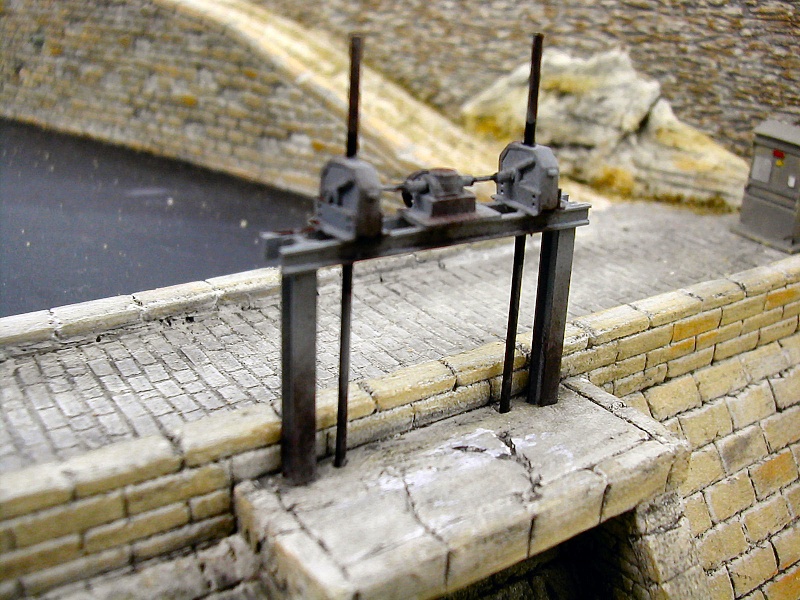

Un barrage, c'est bien, mais équipé de la commande de sa vanne, c'est mieux; voila le résultat d'une après-
midi de labeur :
Entre Béziers et Neussargues - Page 20 Dscn3113
j'ai utilisé des profilés Evergreen, réalisé un moteur avec quelques chutes de plastique, et utilisé deux moteurs mors de signaux mécaniques MKD  pour les crémaillères.
Malheureusement, je n'ai pas réussi à confectionner des barres de levage crantées, j'ai essayé de découper des chutes de colliers de serrage de câbles, mais cela se découpe très mal et n'est pas assez rigide (ce sont ces barres qui tiennent l'ensemble dans le socle); j'ai donc utilisé tout bonnement du laiton.
l'ensemble n'est pas encore fixé, car je travaille sur le décor derrière, et ne préfère pas prendre de risques

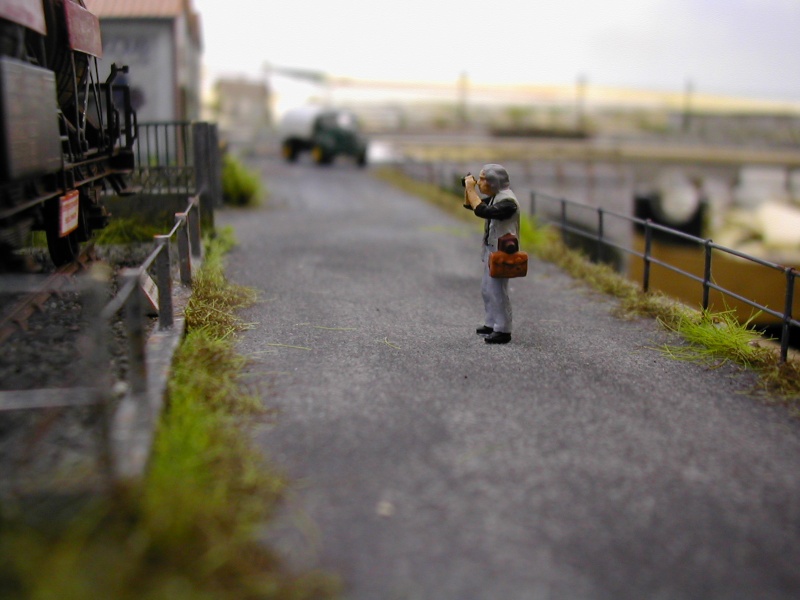

Le temps pourri aidant, je continue dans le décor de mon petit coin rocheux, j'ai imaginé un petit belvédère surplombant la falaise en plastique il y a encore beaucoup de travail, les sols, les rambardes, la végétation etc ...
Et surtout les touristes et photographes mitraillant le coin; cela fera l'objet d'une prochaine commande ...Entre Béziers et Neussargues - Page 20 Balved10
pendant les travaux, le PN reste obstinément fermé : l'aspersion des rails d'eau+ liquide vaisselle et du médium servant à coller le ballast schunte les files de rails : la détection est efficace !
Nombre de messages : 1057
default Re: Entre Béziers et Neussargues
Message  déjipé le 2013-10-18, 22:09
Le petit coin est terminé, le photographe est plus occupé à mater je ne sais quoi, au lieu d'immortaliser le passage d'un x 2200 à la livrée particulière ...
