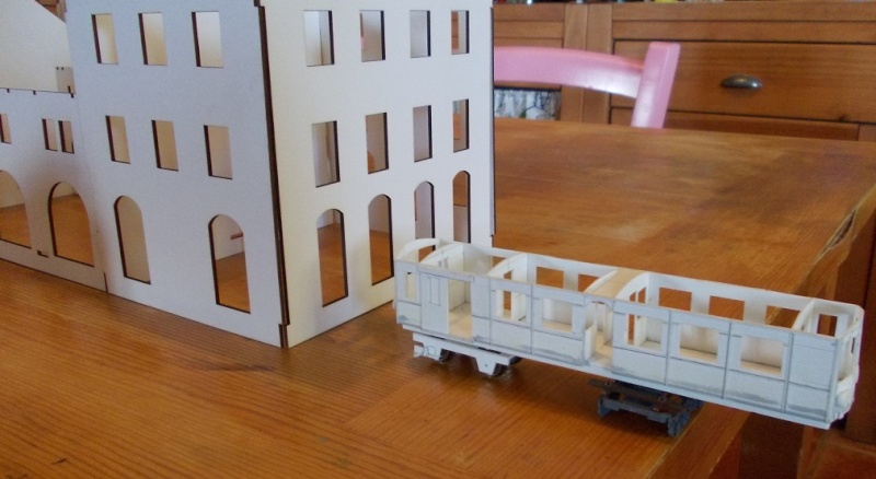

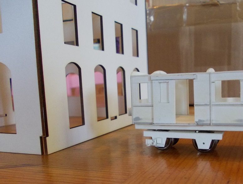

je profite d'un peu de temps libre et d'un long WE pour vous présenter mon projet. Depuis plusieurs années j'ai en tête la reproduction de plusieurs sites de la ligne Portet St Simon - Latour de Carol. Ayant commencer par étudier la reproduction de la gare de l'Hospitalet, je me suis après rabattu sur le Canari en étudiant le matériel roulant... Car mon but est de m'approcher le plus possible de la réalité et de ne faire rouler que le matériel qui y circule ou qui y a circulé. Est venu ensuite une longue période ou l'abandon du projet a été envisagé pour plusieurs raisons personnelles et aussi par le fait que je n'arrivai pas à trouver comment organiser tout ce que je voulais reproduire et puis est arrivé dans les pages de Voies Ferrées LA grande révélation... Le Transpyrénéen Occidental de Pierre Lefèvre... Je me permets également de reprendre la conclusion de Yann Baude, rédacteur en chef de Loco Revue qui a consacré un sacré reportage dans un hors série sur ce réseau ou il marque qu'il espère que ce réseau aura créer des envies particulières de reproduction d'autres lignes... Je le rassure ici, c'est fait!!! Un Transpyrénéen Oriental va bientôt naître... Certainement lentement mais surement.
Ne vous attendez pas à avoir une mise à jour toutes les semaines mais je vous ferai également partager par ce nouveau sujet, la création du réseau et aussi la construction du matériel roulant, quelques modèles industriels revisités, des kits laiton et de la construction intégrale seront au rendez vous!
Le réseau sera construit comme un réseau modulaire et de type étagère dont les différents niveaux seront reliés entre eux par des rampes hélicoidales, une partie de celle ci sera aménagée et décorée pour reproduire le tunnel hélicoidal de Saillens. Plusieurs gares et sites seront ainsi reproduits, Luzenac Garanou, Ax les Thermes, Merens les Vals, tunnel hélicoidal de Saillens, l'Hospitalet près l'Andorre, le tunnel de Puymorens, le viaduc de Carol et Latour de Carol avec le départ du Canari. La période que je pensais plutôt récente est délaissé pour les années 85 à 95 environ... Et ceci à cause des innombrables photos qu'on peut trouver sur ce forum! Que leurs auteurs en soient vivement remercier ici! :merci: Comment passer à côté d'une triplette de BB 8500 caisse longue!!! Ce serait un sacrilège!
Voici maintenant, quelques photos montrant les premiers travaux des deux premiers bâtiments, Latour de Carol, l'Hospitalet près l'Andorre et la première ébauche des caisses des Z100 du Canari.
En espérant que ce projet vous plaise et que ce nouveau fil soit un agréable lieu d'échange!
Trève de blabla... Place aux photos.

Avant de vous quitter je vais vous donner quelques précisions sur ce futur réseau, les aiguillages seront de la gamme VMM d'Apogée Vapeur, la voie sera construite à partir de coupons SMP ou C et L pour le double champignon et de la gamme VMM pour le vignole... Le travelage sera en bois véritable, le matériel roulant sera équipé aux normes Rp25 et la plupart sera équipé en attelages à choquelle et tampons à ressort, les courbes ne descendront pas en dessous de 1M de rayon. Les poteaux de caténaire seront réalisés à partir de profilés laiton comme les réalise le club de Tarbes pour sa gare de Tournay.
Les bâtiments et les ouvrages d'art seront réalisés en découpe laser. Quant aux matériels roulants ils seront superdétaillés et patinés. Les constructions intégrales seront réalisées en carte plastique et laiton photodécoupé.
Voilà c'est tout pour aujourd'hui... Ah si j'oubliai... Le thème du réseau se situera la veille d'un RVB donc il y aura une large place dédiée aux matériels TTX et Portet St Simon est aussi dans les cartons des projets... Car j'adore les trains de pélerins...

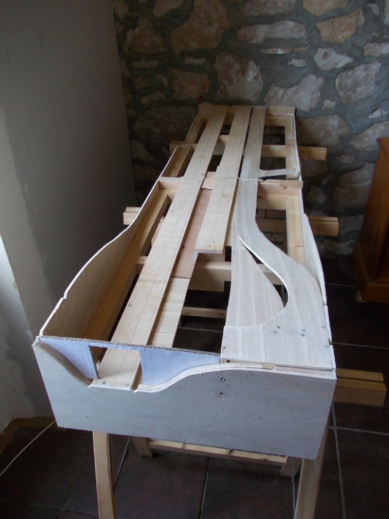

petite avancée timide, hier après midi, samedi ayant été dédié au matériel roulant et aujourd'hui... A la tondeuse à gazon!!! :mort:
J'ai travaillé sur la menuiserie des modules pour adapter ceux ci à leur nouvel environnement! demain j'espère bien avancer pour pouvoir passer à la suite!

voici les petites avancées de cette semaine... La menuiserie des modules avance et le central fait son apparition... ça prend forme et il me tarde de passer aux choses sérieuses!
Le Transpyrénéen Oriental en HO. Dscn0910
Le Transpyrénéen Oriental en HO. Dscn0911
Le Transpyrénéen Oriental en HO. Dscn0912
Sur la partie centrale vous pouvez voir les gabarits VMM d'Apogée Vapeur, la TJS sera réalisée sur la base d'une TJD VMM... A suivre...

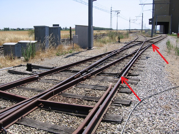

bonjour Robert, à Sainte Gamelle :humour: ce n'est pas une TJD mais une TJS! Suivez les flèches rouge!!!
Le Transpyrénéen Oriental en HO. Tjs10
Les aiguilles mobiles ne sont que d'un côté de l'appareil! Du coup, je vais demander à Apogée Vapeur s'il ne veut pas inclure cet appareil dans sa gamme qui est la grande absente! heu Et c'est bien dommage!

La TJS n'est pas absente du catalogue VMM. Eric précise bien que c'est une TJD à laquelle on n'a monté qu'une partie des lames.
Et visiblement, la TJS de Sainte Gamelle ( content ) n'est pas du modèle 1961 que propose Eric, mais bien plus ancienne. Peut être que ce n'est même pas une modèle unifié SNCF.
Demande peut être sur le forum Loco Revue. Si tu as les valeurs de tangente, sans doute qu'un fada te sortira le plan exact!

Pour reparler des appareils VMM, Mr Verdebout m'a confirmé par mail qu'avec le même kit il sera possible de faire une TJD ou une TJS! Bref... Cool!
