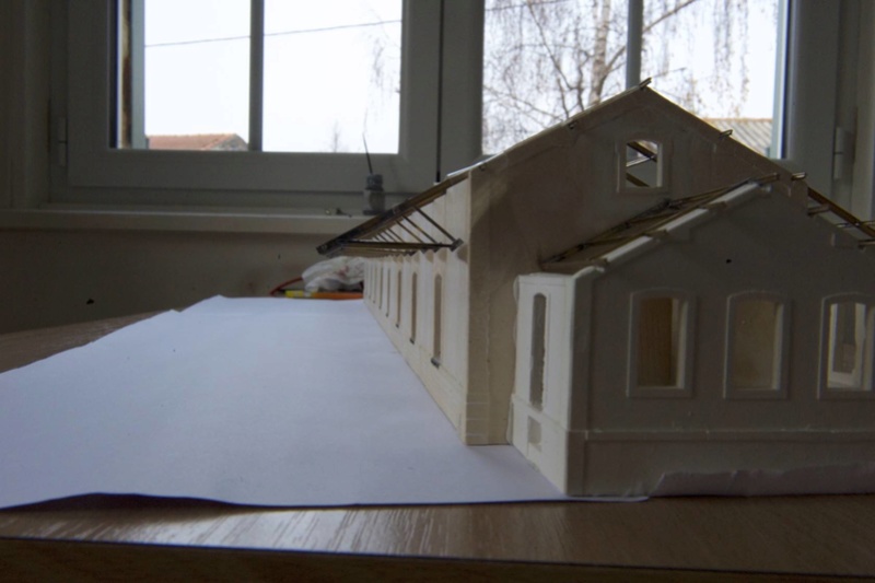

Le froid étant revenu, les travaux sur la maquette vont pouvoir reprendre. Je commence avec la halle marchandise, construction personnelle, en plâtre, coulé dans des moules fabriqués sur des modèles maitres en carton plume. La charpente est réalisée en profilé laiton sur gabarit pour les fermes.
Les rideaux métalliques sont fabriqués à partir de rond laiton de diamètre 0,3 soudés les uns à coté des autres et glissés de chaque côté dans des U laiton pour représenter les glissières.
La prochaine étape sera la mise en peinture de la charpente avant la réalisation de l'éclairage imitant les tubes fluorescents.

La suite plus axée sur la charpente métallique !

La charpente a reçu la couche d'aprêt

Par curiosité quelle longueur la halle?? scratch
Nombre de messages : 8754
Tunnel Re: Neussargues en HO !
Message  dupoux 2016-12-11, 20:24
Bien vu pour le calendrier Gédimat
La longueur du bâtiment est de 86 cm
