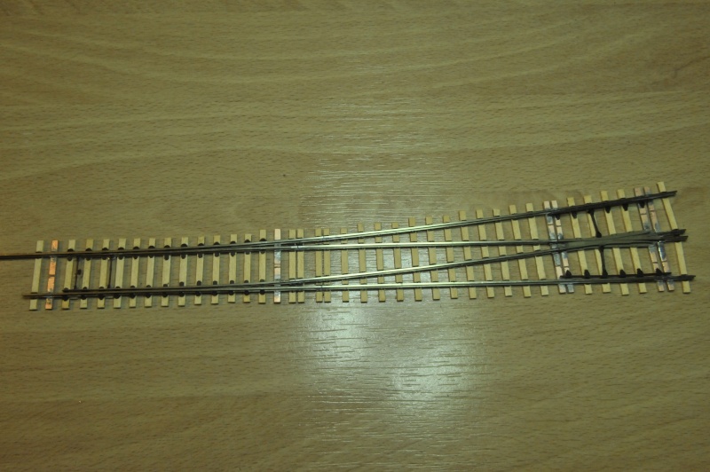

De passage sur le forum voici quelques nouvelles des derniers mois
Principalement montage des aiguillages Apogée Vapeur en tangente 0,11 et 0,13 pour acquérir l'expérience nécessaire avant de passer aux aiguilles triples et diverses traversées en tout genre.
Les kits sont très bien étudier le seul problème est l'usinage de la pointe de l'aiguille à la bonne dimension surtout en proto 87, et le collage du contre rail est tout de même délicat car les pièces sont petites.
Voici quelque photos du montage :

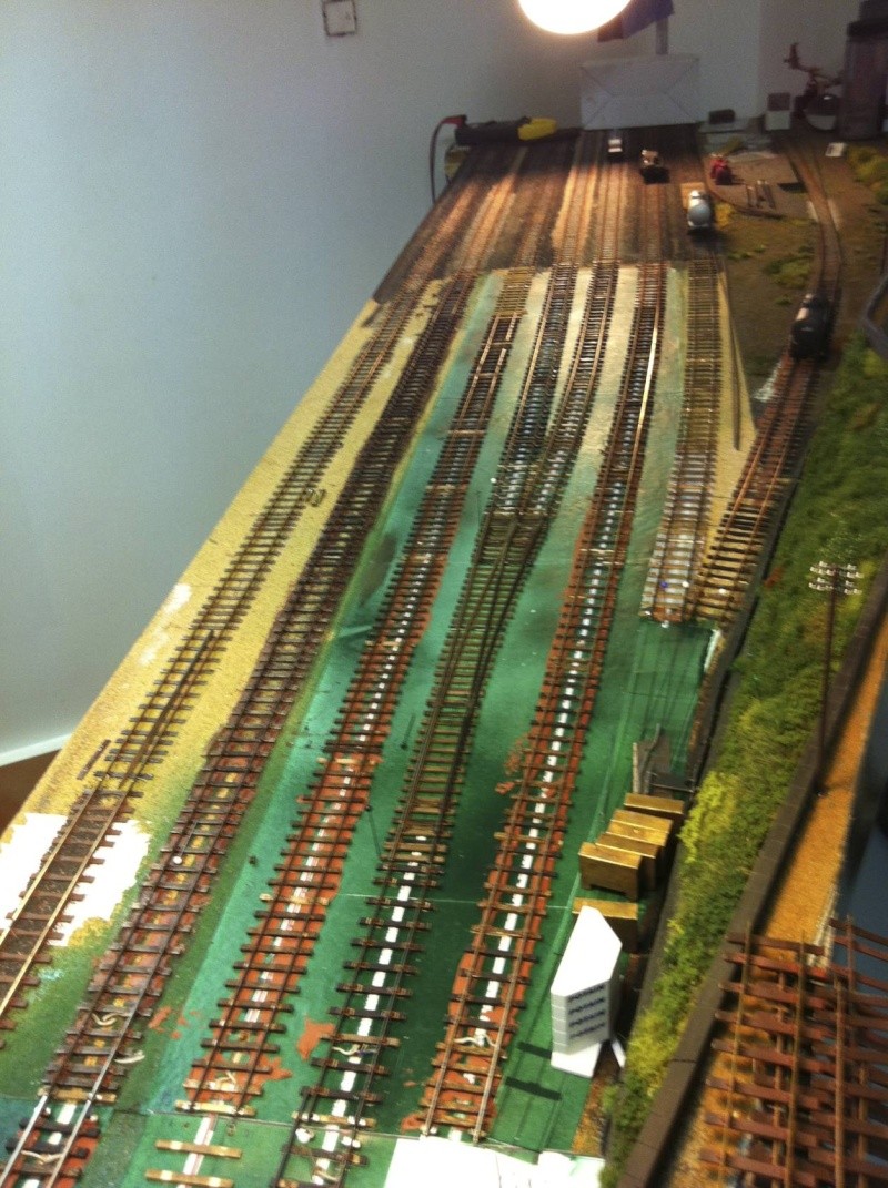

Maintenant la suite de pose des voies sur le grill d'entrée et marchandise. La pose des aiguillages ne sera définitive qu'après mise en peinture et patine et perçage de la plateforme pour la commande et l'alimentation des coeurs. Les tirefonds des voies en vignoble ne sont pas encore posés je le ferai plus tard . La passerelle à reçu les protection caténaire Décapod

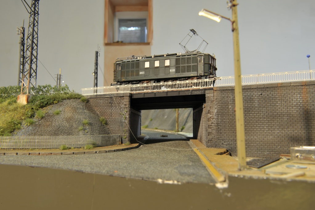

Voici la photo avec passerelle
Neussargues en HO ! - Page 6 _ax20710
et comme sur la carte vers 1910 hormis les supports caténaires
Neussargues en HO ! - Page 6 _ax20711

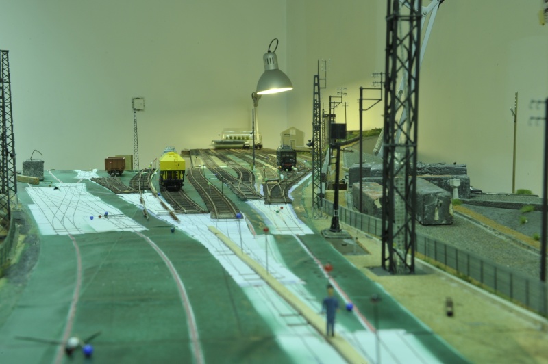

Reprise des activités en gare de Neussargues par les opérations de câblage puis pose de 3 aiguillages en proto 87, pose des coupons de voies devant le poste B en cours de construction. Montage du signal PO rotomagus avec ajout de contrepoids qui sera actionné en commande funiculaire.
Neussargues en HO ! - Page 6 _ax20510
Neussargues en HO ! - Page 6 _ax20511
Neussargues en HO ! - Page 6 _ax20512

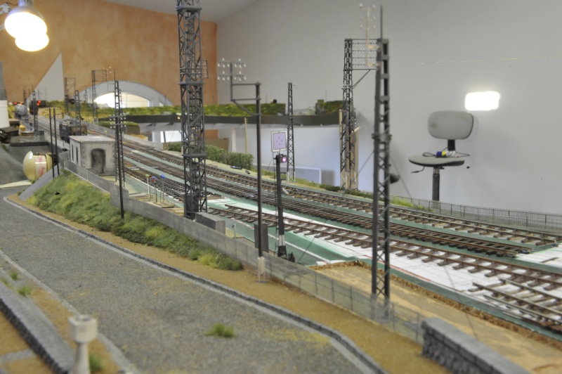

Les voies de Bort et Aurillac arrivent en gare au niveau de la passerelle.
Neussargues en HO ! - Page 6 _ax20513
Neussargues en HO ! - Page 6 _ax20514
Neussargues en HO ! - Page 6 _ax20515
