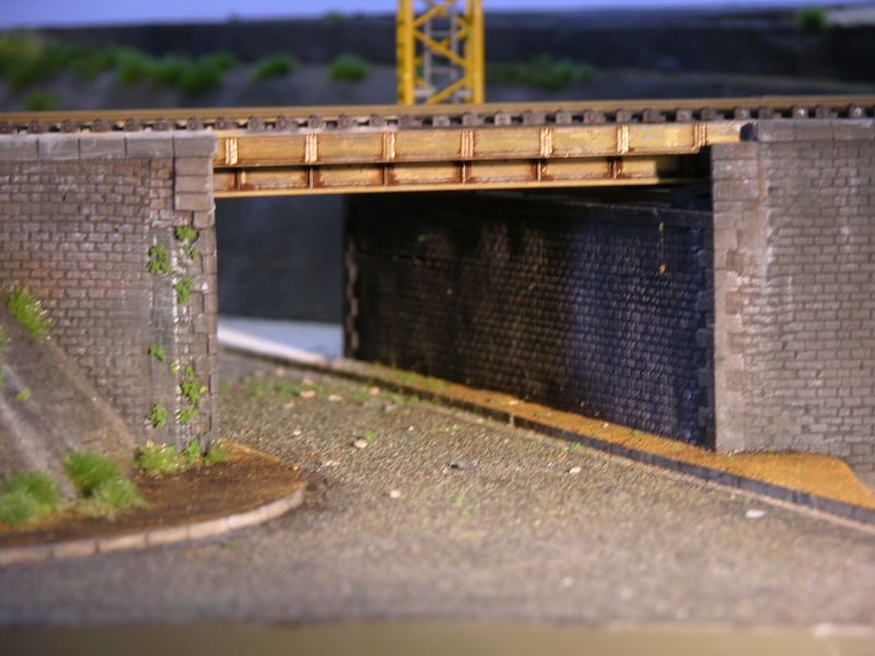

Message  dupoux le Jeu 3 Jan - 20:05
Apres la maçonnerie c'est au tour des charpentiers . Ici commencement de la construction du pont qui sera tout en laiton
Neussargues en HO ! Dscn0110
Neussargues en HO ! Dscn0111
Neussargues en HO ! Dscn0112
Nombre de messages : 255
Localisation : st yvoine
Tunnel Re: Neussargues en HO !
Message  Invité le Jeu 3 Jan - 20:36
whaouh terrible !
mais ce ne sont quand même pas les grues Potain qui ont installé les poutrelles d'acier du pont ???!!!! :rigol!:
excusez mon ignorance, mais comment tu as réalisé ces poutres , ce sont des profilés que tu soudes ?
Message  dupoux le Ven 4 Jan - 10:49
Non la grue potain est juste la pour la photo car a l'arriere c'est juste un morceau de mat de la même grue.
Pour réalisés les poutres se sont des profilés laiton coupés et soudés sur gabarit.

Tunnel Neussargues
Message  dupoux le Mer 30 Jan - 16:55
Salut !
Voici les dernieres photos du pont avant peinture :;-):
Neussargues en HO ! Dscn0010
vue de l'arriere du pont
Message  Invité le Mer 30 Jan - 18:51
Magnifique la rambarde !
Comment avez-vous fait pour la reproduire ? C'est tellement fin et exact que je ne peux que vous féliciter.
