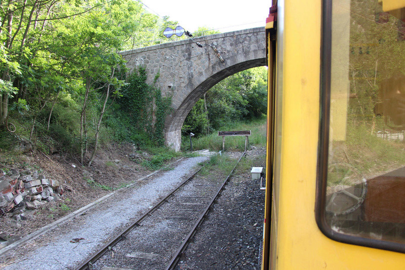

Je suis désolé de répéter ce que mes camarades viennent de dire, mais la dernière photo est EXTRAORDINAIRE !
Pierre C.- Postamateur
- Nombre de messages : 303
Age : 27
Re: Tren Groc à VVb
Pfffff !!! Normal, c'est le site réel !! LOL !!!!

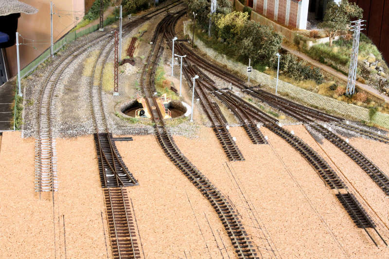

Actuellement, je procède au raccord des sols entre les 3 premiers modules, avec la technique de la feuille de plastique bien grasse (intercalaire entre tranches de saumon !) pour avoir un raccord net, à défaut d'être invisible, ce qui est difficile d'obtenir.
Les modules sont juste posés, mais pas assemblés, cela devrait moins se voir quand ils seront bien serrés, il restera à passer un peu de papier de verre sur les raccords pour égaliser.
Ca me permettra de ranger le 1er module et de travailler sur les suivants un par un, et il y a du boulot !
le module 2 (zone d'aiguilles d'entrée des ateliers attend la pose du 3ème rail et celle des moteurs d'aiguille avant le ballastage, il y a pas mal de petites longueurs à prévoir.
Le module 3 comprendra la moitié de la longueur des quais; quasiment toute la voie est à poser, avec un casse-tête : la bretelle double (à moins que je repousse le problème sur le module suivant, c'est à étudier en fonction de la longueur des rames du train jaune.
le parking attend l'arrivée du camping car qui figurera le notre en 2006 :

Ca sent les vacances :
Le camping-car est à son poste, ah, si seulement, je pouvais être dedans !
Au premier plan, vue sur le liège qui attend le décor, il y a là en réalité une table et des bancs en bois que je vais m'efforcer de reproduire. C'est la zone de raccordement de deux modules, on voit la différence de niveau entre les rails; les modules sont juste posés, ni assemblés ni réglés sur la terrasse un peu bancale.
la caténaire s'arrête net au droit du portique !
J'ai finalement réussi à faire un raccord des sols entre modules quasiment invisible, par contre, les rails sont un peu trop écartés, je prendrai la précaution pour les prochains raccords, de tenir compte de la largeur du trait de coupe en positionnant une cale entre les modules avant de tronçonner la voie.
Il y a encore du taf...Mais je travaille sur plusieurs modules à la fois, j'en suis à la pose de la voie, quand plusieurs modules seront équipés, ce sera déjà un grand pas en avant.
