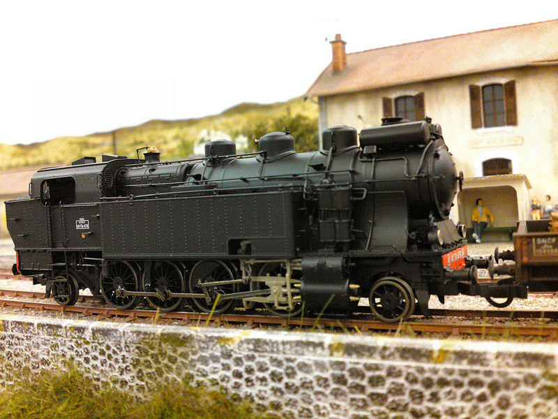

Après une nuit de réflexion, j'ai craqué pour la 141 TA, modèle tout noir, analogique (pour l'instant !).
Les 180 pages traitant de ce modèle sur le forum LR m'incitaient à la prudence, je la digitaliserai plus tard, sans son, car il est impossible d'avoir une bande son réaliste, celle implantée sur les versions sonores n'étant, au dire des connaisseurs, qu'un amalgame de sonorités vapeurs diverses et erronées.
Entre Beziers et Neussargues - Page 31 P29-1010
ca roule, en digital, même sans décodeur (adresse 0), mais il vaut mieux attendre le montage de ce dernier pour juger ..
En tous cas, il y a une lanterne à redresser, et un embiellage à noircir, sans compter la patine que je compte lui appliquer, pour suivre avec les wagons ep III.
j'espère que le fonctionnement ne me causera pas de soucis, c'est une belle machine, très détaillée, peut-être un peu trop fragile .

La 141 TA, détaillée (pas encore patinée) a pris son service; rien ne lui fait peur, même pas un long convoi de couverts, ca roule (ouf !)

Message  papybroussard le 2017-11-04, 22:36
Bonsoir Jean-Pierre,
Ah oui, effectivement beau bébé! Ca va rentrer tout çà à St Jean du Vinas? rigol
Nombre de messages : 769
default Re: Entre Beziers et Neussargues
Message  déjipé le 2017-11-04, 23:07
Bonsoir Jérôme,
Ah non, ca rentre pas en entier; de quoi faire de belles manœuvres pour couper la rame en deux, seulement, quand je dis que ca roule,
c'est...en marche avant, parce que en pousse, le bissel arrière, sur lequel est fixé l'attelage à élongation, sort systématiquement du rail; je crois que je vais virer tout ca pour poser un attelage sur la caisse (mais il est vrai que la rame de 19 couverts offre pas mal de résistance !)
A part la fragilité relative des pièces de détail, c'est le seul défaut que j'ai relevé sur cette machine: la mauvaise tenue des bissels (les essieux semblent se bloquer, malgré la graisse que j'ai employée; il y a des ressorts de placage, mais ils frottent peut-être un peu trop sur les axes).
Tout ca n'est pas bien grave, j'avais des craintes au vu des déboires d'autres acheteurs.
