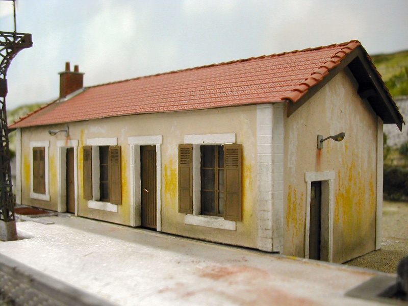

ca avance lentement dans ce coin là; j'ai implanté un petit bâtiment annexe à la gare destiné à l'équipement, il est juste posé, ce qui explique le jour disgracieux tout autour, j'ai encore un petit aménagement intérieur à faire, mais une fois posé , il meuble le coin:
Entre Beziers et Neussargues - Page 4 Sat_je10
Il ne manque plus que le BV et sa halle, et j'en aurai fini avec les bâtiments ferroviaires !
Nombre de messages : 1073
default Re: Entre Beziers et Neussargues
Message  BAGGINI Laurent le 2014-11-25, 09:19
PAS MAL! PAS MAL!!!! cheers Est il possible d'avoir quelques photos supplémentaires de ce bâtiment? Construction intégrale ou es tu parti d'une base du commerce??? heu
Merci et bonne... Très bonne continuation! Amicalement.

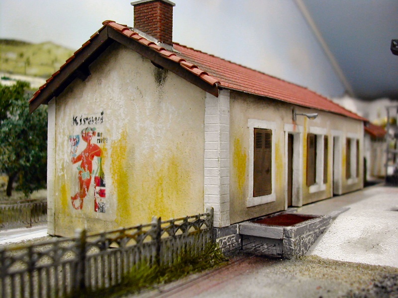

Message  déjipé le 2014-11-25, 14:52
Bonjour à tous, et merci pour vos appréciations !
voila des photos plus rapprochées du bâtiment :
Entre Beziers et Neussargues - Page 4 Bat_eq10
Entre Beziers et Neussargues - Page 4 Bat_eq11
et les commandes funiculaires de ce côté là :
Entre Beziers et Neussargues - Page 4 Funicu11
( j'ai galéré avec le fil élastique ...)
Le bâtiment est de construction perso, carton bois recouvert de canson peint et patiné aux pastels, les huisseries sont des A&P, la toiture redutex.
Un truc découvert sur l'autre forum, pour faire des décalcomanies sans feuilles vierges (mais faut avoir une imprimante laser) : on imprime ce que l'on veut comme affiche, banderole, écriteau ... sur du papier photo, on recouvre de deux couches de medium mat (ou brillant, selon ce que l'on désire), on laisse bien sécher, puis on plonge dans de l'eau tiède, une fois bien imbibé, le papier de démèle, et avec le doigt, on l'élimine, en ne laissant que la fine couche de médium, qui a emprisonné les pigments, et on pose comme une décal (attention, ca ne marche pas avec une imprimante à jet d'encre !)
Les lampadaires viennent d'une guirlande de Noël (leds cms noyées dans de la résine, il suffit de peindre le dessus et le pourtour pour avoir qqchose d'approchant, ce n'est pas fidèle à 100%, mais c'est fin !
Il reste les gouttières et les descentes d'eau à poser, et il sera fini.

Message  déjipé le 2014-11-25, 22:28
c'est beaucoup trop !
par contre, personnellement, je trouve que c'est mieux que mes premières constructions (le BV de la grande gare principalement, mais c'était le premier, et comme il est au fond du réseau, je n'avais pas trop forcé sur les détails, je reprendrai cela un jour peut-être..
J'ai galéré pour les gouttières en lamelles de barquette aluminium, par contre, le fil de soudure pour les descentes des dites gouttières, c'est le top ! on peut leur donner toutes les formes qu'on veut:
Entre Beziers et Neussargues - Page 4 Bat_eq12
J'ai encore le toit à patiner, après avoir remplacé les tuiles faîtières que j'ai loupées, j'en ai commandé des toutes faites hier  yé  yé  yé  rigol  rigol
