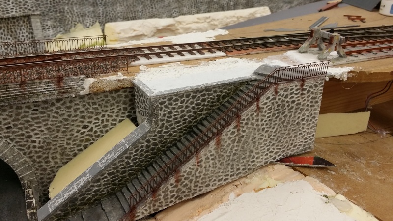

Message  déjipé le 2014-10-05, 12:17
Je me suis sérieusement remis au boulot sur mon réseau, après un intermède hospitalier (pas grave !) et des séances de flemme au bord de l'océan,
il faut dire que jusque vendredi, c'était encore l'été, mais les meilleures choses ont une fin.
Voici quelques vues des travaux en cours sur ma deuxième gare, c'est le chantier partout, avec plein de polystyrène, d'enduit de peinture ...
Entre Beziers et Neussargues Bibloc10Entre Beziers et Neussargues Escali10Entre Beziers et Neussargues Falais10
la pose définitive des voies interviendra après la construction du BV avec halle accolée et des quais, il faudra du temps, je pars sur une construction maison intégrale dictée par l' espace restreint dont je dispose.
De quoi m'amuser cet hiver !

Message  hudson 232 le 2014-10-05, 13:11
Bonjour à tous, bonjour Jean Pierre,
Et c'est parti pour une nouvelle séquence TOP NIVEAU!!
Quelle est la matière dans laquelle tu réalises ta paroi rocheuse?
ADIO.
Nombre de messages : 163
default Re: Entre Beziers et Neussargues
Message  déjipé le 2014-10-05, 15:11
J'utilise du polystyrène extrudé (plaques jaunes servant à l'isolation)
Ce matériau ne produit pas de boules au découpage, et est beaucoup plus solide que le polystyrène expansé.
D'ailleurs, certains ont utilisé ce matériau au lieu de contreplaqué pour l'infrastructure de leur réseau, et j'en ai utilisé aussi pour certaines parties horizontales devant être creusées.
Ca se colle très bien au pistolet à colle si on est pressé, mai aussi avec de la colle blanche si l'on a le temps.
Nombre de messages : 1072

Message  Rick 12 le 2014-10-06, 08:46
Super Jean Pierre, clin d'oeil
Alors cette Nouvelle petite Gare avec halle accolée, BV deux portes ou trois, petit quai marchandises.? moi j'aurais vu un style Montpaon ou St Jean et St Paul sur la ligne des causses construit par personne en plus ces deux gares, prennent peu de place. sourire
Félicitation pour tes escaliers superbe magnifique, bonne continuation l'hivers arrive donc le temps pour les réalisations aussi.
Nombre de messages : 531
Message  déjipé le 2014-10-06, 11:58
Bonjour à tous, bonjour Richard,
Merci pour les escaliers, ca n'est pas du super régulier, mais ca fait rustique comme disait mon papa.
