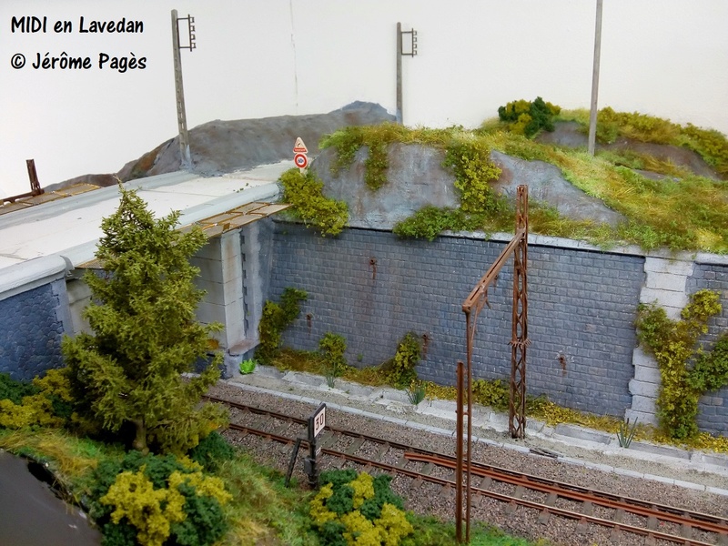

Week-end pourri, donc travaux d'intérieur Après la matinée de samedi à dépoussiérer, aspirer, serpillèrer:D , cirer, lessiver, sécher et repasser, place aux travaux modélistiques samedi après-midi et dimanche
Rien de bien extraordinaire par rapport au WE dernier, j'ai continué la mise en peinture des rochers sur d'autres portions du relief, toujours avec la même technique.
Par contre, je vous remet une photo de la même zone que la semaine passée pour observer le rendu final de la roche : outre la paroi située au premier plan (entre le bord du module et la voie ferrée) qui a reçu sa première couche de peinture de base, ce qui est intéressant à observer, c'est la façon dont l'huile qui sert de liant à la peinture a "amalgamé" la patine à la terre à décor en la diluant et en l'harmonisant sur la surface peinte du rocher. A comparer avec les photos du week-end passé, notamment celle avec la Z-4209.
Je n'ai pas "pris le melon", mais, en toute humilité, je suis plutôt content du résultat.
Autre essai, un peu de végétation avec différents flocages pour commencer à mettre un peu de vert sur les zones qui seront végétalisées au milieu et au-dessus des rochers.
Bon, ça reste à parfaire et à diversifier pour les teintes et le volume, mais ça donne tout de même une première idée...
Par contre, l'absence de fon de décor commence à se faire sentir. Qu'est ce que j'apprécierai d'avoir un coup de pouce pour cette part importante du réseau où mes connaissances sont au niveau des profondeurs abyssales alors que mes idées et attentes sur ce fond de décor sont en orbite autour de la Terre...

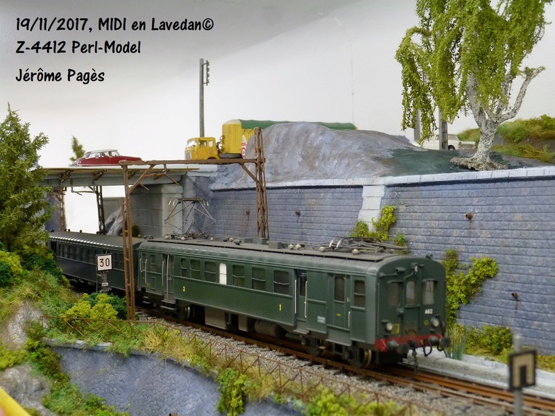

Merci pour les commentaires. Pas fait grand chose samedi au niveau ferroviaire si ce n'est un aller/retour en Régiolis entre Pau et Bayonne pour aller passer la journée avec mon tendre et cher dans la sous-préfecture et profiter d'un joli coucher de soleil le soir avant que nous rentrions à Pau.
Par contre, aujourd'hui, j'ai continué la peinture des rochers (je ne remets pas de photo pour le moment -les techniques sont toujours les mêmes- mais je le ferai quand ça touchera au but) et j'ai aussi fait prendre l'air à ma Z-4412 Perl-Model et à sa Zr.
Dans le sens Lourdes - Pierrefitte (panto levé côté Zr)
Et dans le sens Pierrefitte - Lourdes (panto levé à l'opposé de la Zr)
Bon, les montants intermédiaires des baies de la Z se gondolent et les marquages comportaient une erreur puisque fournis avec des indications de 1ère classe pour une extrémité, mais la bête a quand même fière allure, fonctionne bien avec ses 2 bogies moteurs black beetle et est tout aussi à sa place ici que les Z-4200 ou les BB Midi <3
Question aux connaisseurs d'ailleurs : les Z-4400 avaient-elles une orientation spécifique sur l'antenne du Lavedan (motrice systématiquement côté Lourdes par exemple) ou était ce "au petit bonheur la chance" en fonction de l'orientation de ce qui arrivait de Toulouse?

bravo :
1. Pour la photo de Saint-Pétersbourg et la Néva en été... Enfin euhh, Bayonne !
2. Pour la 4400 dans son écrin !

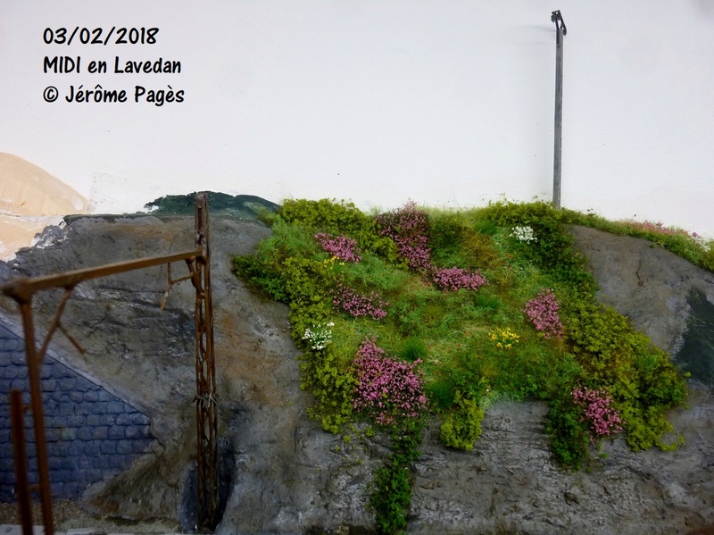

Les deux week-end qui viennent de passer furentvégétatifs heu non pardon végétaux
En effet sur les zones de rochers préalablement peintes à l'huile et patinées à la terre à décor, je me suis amusé à faire pousser une végétation que je souhaitais assez luxuriante (le réseau devant évoquer une période située deuxième quinzaine de Mai/ première quinzaine de Juin.
Plusieurs produits ont ainsi été utilisés afin de varier les textures, les tons, la hauteur et la densité de la végétation. Nous retrouvons ici aussi bien des flocages mousses ou fibres de diverses marques (GPP, Héki, ...) que des filets floqués Héki, des références de chez Sylvia(tapis floqués qu'il est impératif de dédoubler vu l'épaisseur de "ouate" présente sous la zone floquée qui amène une hauteur disgracieuse lorsque la texture est utilisée "en sortie de boite" sans prendre la peine de retirer cet excédent de matière située en-dessous) ou encore des sables à décor GPP.
Voilà différentes vues réalisées au cours de ces travaux sur diverses zones :
Et voici une vue globale de la zone ainsi traitée, que je soumets à votre appréciation :
Alors? Verdict?

Bon point !
J'espère que tu a pensé au train desherbeur !
Et les feuilles mortes, as-tu pensé aux feuilles mortes... Le mois de mai, ça ne fait que passer...

Bonsoir à tous!
Tout d'abord... Jérôme! Très belle bricole! Bravo!
Seul petit commentaire, je trouve que tes parties rocheuses sont peu trop lisses... Cela donne plutôt l'aspect de talus bétonnés.
Tu devrais retravailler et accentuer des strates pour donner l'illusion que la roche a été explosée afin de réaliser le terrassement pour le passage de la voie.
C'est le seul petit bémol, après, je trouve que les couleurs de la végétation sont bien choisies et que c'est harmonieux!
Tu gagneras également encore plus en réalisme de laisser tomber les mousses.
Utilises plutôt des feuillages Noch et ou sylvia... Ou d'autres marques... Je trouve que les mousses, aussi fines soient elles, sont un peu démodées et que des produits bien mieux existent maintenant chez différents fabricants et artisans...

Bonjour. Merci à vous deux pour vos messages.
Laurent, j'ai bien pris note de ta remarque sur les rochers. Je vais essayer de voir comment améliorer ça ce week-end sans trop nuire à la décoration mise en place : n'oublions pas qu'il s'agit de couches de peinture sur du plâtre de modélisme lui même appliqué sur de la bande plâtrée. Je vais donc essayer de reprendre la texture sans pourrir la végétation mise en place et sans trop appuyer la gravure pour ne pas faire ressortir la texture de la bande plâtrée. Pas simple cette histoire.
Quant à Jean-Louis, cette rame désherbeur est effectivement une pure merveille ! Par contre à reproduire, pas simple. Les photos donnent bien un aperçu général de la rame, mais pour les aménagements des équipements sur les différents véhicules, il y aurait besoin d'avoir des photos plus détaillées de chaque wagon ( marquages, aménagements de la cabine désherbeur, aménagements du plat recevant les citernes de désherbant, ...) À construire, ça fait quand même partir de beaucoup plus loin que le kit SMD, mais s'il est possible d'avoir une documentation complète, c'est vrai que ça mériterait bien de s'y pencher sur cette petite merveille.

Re: MIDI en Lavedan
Salut Jérôme,
pour retravailler tes rochers sans toucher à la végétation en place, rien de plus simple!
Utilises des moules tels que ceux présents dans cette boutique ( par exemple):
http://www.mj-model.com/liste2.asp?cat=DECORS&marque=69
Tu coules tes rochers en plâtre en ajoutant un micro grillage plastifié. Une fois quasiment sec, tu travailles tes différentes strates à plat avec une pointe à graver ou un petit tournevis plats.
Pour la mise en peinture, travailles avec des lavis d'acrylique très dilués. Les pigments vont se fixer dans les strates. Il faut partir d'un jus très dilué et foncer au fur et à mesure suivant tes goûts.
Une fois sec, la patine se réalise en "dry brush" avec des teintes ombres naturelles et blanches.
Le gros avantage, c'est que tu travailles le rocher hors du réseau et que tu n'as qu'à le coller en place une fois terminé! Donc pas de traces de plâtre sur le réseau, pas de poussière et aucun risque d'endommager la végétation.
Il te reste juste à faire des raccords entre les rochers avec de la terre tamisée et de la végétation, le tour est joué, effet garanti! C'est très simple à mettre en œuvre!
Voilà ce que ça donne:
Si tu as besoin d'un coup de main, n'hésites pas! Mais ne te précipites pas!
Bonne fin de soirée et bonne bricoles à venir!
PS: il est aussi possible de faire les moules soi même à partir de vrais rochers, de gazes et de latex, mais c'est beaucoup plus long! Le temps de réaliser les moules par couches successives de latex et de gazes!

Quelques nouvelles du Lavedan depuis le début du mois de Janvier. Quand même...
La mise en déco continue d'avancer doucement en mettant en place très progressivement la végétation (produits Heki, Noch et Sylvia) après un gros travail de reprise des zones rocheuses pour leur donner un peu plus de texture à la suite des remarques de Laurent en Novembre dernier.
Voici deux petites photos pour vous donner un visuel de l'avancée du décor :
- la Z-4412 franchit le PN sur un omnibus Pau - Pierrefitte
- et la BB-63998 redescend le train désherbeur de Pierrefitte à Lourdes

Très chouette !
Bravo à toi

Bonsoir à tous, salut Jérôme!
Voilà qui est bien mieux! Bravo!
Sans vouloir "jouer" les professeurs, encore quelques petits conseils pour parfaire le tout!
Essaie d'accentuer les strates avec un "jus" acrylique foncé presque noir!
Puis, ensuite, peaufine le tout en drybrush blanc ou gris très clair du haut vers le bas pour faire ressortir les parties en relief et accentuer les coulures du ruissellement de l'eau...
Ne laisses pas de trop grandes zones sans une petite touffe d'herbe et/ou une petite ronce et autres petits arbustes!
Ça améliorera encore plus l'ensemble!
Bonne continuation!

Bonsoir à vous deux,
Laurent, c'est noté pour le jus acrylique. Faudra néanmoins que je fasse des tests préalables parce que je ne suis pas sûr de l'accroche et du résultat sur une peinture à l'huile...
Quant à la végétation, tu trouves qu'il n'y en a pas assez toi? Mais il est fou Afflelou! Sur la première photo avec la Z-4400, c'est encore loin d'être fini et sur l'autre, mis à part des buisson et quelques arbustes qui viendront plus tard, après le fond de décor, je ne pense pas qu'il faille faire plus, au risque de trop surcharger.
Mais des essais à l'occasion, ça ne coûte rien.
@+, Jérôme.

Salut Jérôme!
Je ne parle pas des zones déjà végétalisées mais des parties nues des rochers!
Si ceux-ci sont peints à l'huile, remplaces les jus acryliques par des jus à l'huile!
Peut être de la peinture Humbrol diluée au White...

Laurent,
Oui, pour les jus, je ferais des essais avec des peintures style humbrol fortement diluées.
Quant à la végétation, pour mieux voir ce qui cloche à tes yeux, sur la photo avec le 63000, tu en rajouterais dans la zone rocheuse? Là pour moi, plus je pense que ce serait trop.
Par contre sur celle avec la Z-4400, effectivement, tout n'est pas fini : les zones peintes en vert seront végétalisées et les parties rocheuses recevront également quelques retouches végétales, mais là ce n'est pas encore fini.

D'accord Laurent, on en reparlera.
Pour le moment, je suis un peu à cours de matière première du côté des produits Sylvia. C'est en commande depuis Décembre et il ne reste plus qu'à atttendre que ça se fasse et qu'ils me recontactent pour le règlement. En attendant, no stress, ce ne sont pas les sujets d'occupation qui manquent sur le réseau
Concernant la végétation des rochers, sur cette photo :
Concernant l'autre côté, on en reparlera dès que ça reprendra, pas de problème.
En attendant, voici une vue sous un autre angle de cette zone en cours de travail
Je pense qu'on y voit un peu mieux les variations de végétation (densité, variété, ...). A terme, la zone aux alentours du PN (juste peinte à l'heure actuelle) sera sensiblement du même tonneau (enfin,j'espère... ).
Bonne soirée, Jérôme.
