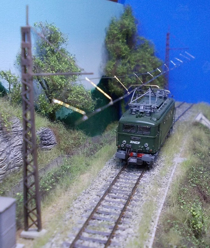

un GRAND MERCI pour vos appréciations!!! On a pas encore de smyleys qui rougit devant autant d'encouragement et d'éloges, mais, ça doit bien être ma tête en ce moment après la lecture de vos messages!!!
Boblinux et Hudson 232... J'y pense, j'y pense... Mais il y a pas mal de choses à régler avant, à commencer par un atelier digne de ce nom et aussi un local pour pouvoir mettre en scène ce que je veux produire, et de ce côté là, c'est pas gagné!!! Tiens il faudrait aussi un smyleys qui pleure!!! clin d'oeil
Je vous mets une autre petite photo... En espérant pouvoir faire le deuxième poteau aujourd'hui et tendre la ficelle... Pour Tournefeuille!!! clin d'oeil
Bonne journée à tous!

papybroussard a écrit:
Laurent, mis à part avec l'attelage à l'avant de la 8100, bien malin celui qui peut donner l'échelle au premier coup d'oeil sur la photo. beer
Oui!!! Ce fameux attelage qui trahit l'échelle, là aussi, il y a de quoi faire, voici une petite photo d'une de mes bricoles à ce sujet là...
Est ce mieux ainsi?

Message  SSP le 2017-03-30, 11:56
Il a osé ! Un attelage si fin en N.
L'as tu essayé en roulement ? Pas de dételage intempestifs ?

Message  BAGGINI Laurent le 2017-03-30, 14:03
Re-bonjour,
MERCI!
Concernant l'attelage, j'ai fait quelques essais sur le peu de mètres de voie que j'ai de dispo, pas de dételage pour l'instant... Si rien n'existait dans le commerce, j'aurai été plus loin mais un artisan Allemand produit cet accessoire qui est utilisé en proto 160, donc les prochains wagons passeront par ces équipements.

Message  BAGGINI Laurent le 2017-03-31, 19:14
merci pour vos appréciations...
Concernant les BB 8100, il y a effectivement un petit programme de superdétaillage et patine de prévu... Mais le projet prend du retard! Et avec l'arrivée prochaine des BB Midi!!! love
Ça risque d'en prendre un peu plus!!!
Je vais commencer également a étudier quelques ouvrages d'art de la ligne... À commencer par certains portails de tunnel! Et un premier viaduc!

Message  BAGGINI Laurent le 2017-04-02, 16:50
Rapidement, quelques nouvelles... Les deux poteaux sont montés, peints et patinés! Il ne manque plus que la " ficelle"!
À suivre!

Message  BAGGINI Laurent le 2017-04-02, 20:14
une petite photo des travaux finis à l'instant!

Message  BAGGINI Laurent le 2017-04-04, 14:41
Concernant la réalisation de l'ensemble... Pour l'instant j'en suis au stade de l'étude! Avec encore, beaucoup de modifications à réaliser au niveau des poteaux. Les deux, visibles, sont pour l'instant réalisés en profilés laiton mais pour plus de finesse et de rapidité de montage, les versions "série" seront réalisés en photodécoupe.
Quant à la ficelle, là aussi, pour l'instant, je fais avec les matériaux que j'ai en stock, tige de laiton dressé de 0.2mm. Je réfléchis encore à des solutions plus simple de mise en oeuvre.
Lorsque tout sera au point, je ne manquerai pas de donner des explications et de faire un tuto.
Quant à la question, sera t elle fonctionnelle, les machines pourront rouler pantographes levés en touchant le fil mais je ne souhaite pas l'alimenter pour les contraintes que ça peut représenter en cas, par exemple, de pantographes arrachés ( machines immobilisées le temps de remplacer le pantographe, entre autre...).
Bonne après midi à tous!

Message  BAGGINI Laurent le 2017-04-06, 19:48
elle n'est pas parfaite à 100% mais elle donne une bonne idée de ce que sera la ficelle sur le Transpyrénéen... Par contre, il va y avoir une sacré réflexion de mise en œuvre pour essayer de faire une pose plus rapide!!! yé

Message  BAGGINI Laurent le 2017-04-07, 07:36
Bonjour à tous, bonjour Jérôme!
MERCI!!!
Si! Si, je peux t'assurer qu'il y a quelques imperfections sur le montage de la ficelle... Quand on regarde de très près!!!
Le prochain travail consistera à réaliser des gabarits permettant de pré-assembler le fil ou de faire une partie de celui-ci en photo-découpe... J'ai quelques idées que je dois creuser maintenant que je sais que c'est faisable!!!
