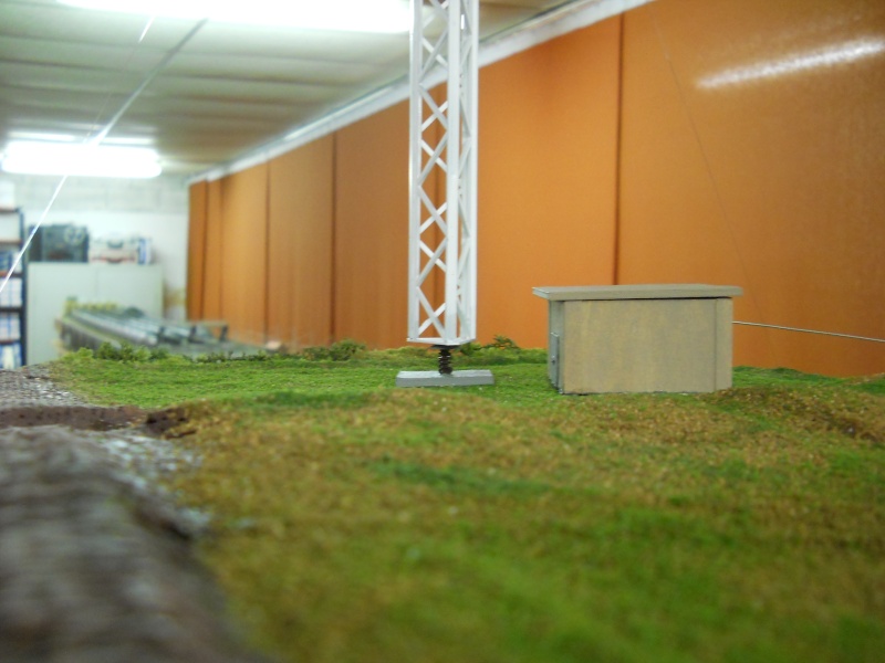

Message  Figou le 2014-10-20, 12:29
J'ai voulu augmenter artificiellement la hauteur de cette montagne sans avoir trop de volume à décorer et surtout attirer le regard du spectateur avant de découvrir la partie purement ferroviaire. Un pylône d'émission radio m'a paru le meilleur compromis hauteur/volume. A l'aide de profilés Plastruct j'ai confectionné 3 sections en treillis W de 300 mm chacune.
Châteaulieu - Page 2 Dscn0810
L'arrivée du feeder, la cabine de couplage et l'isolateur de base du pylône.
Châteaulieu - Page 2 Dscn0811
La section de base en situation, les haubans pas encore tendus... ça tient!
Châteaulieu - Page 2 Dscn0812

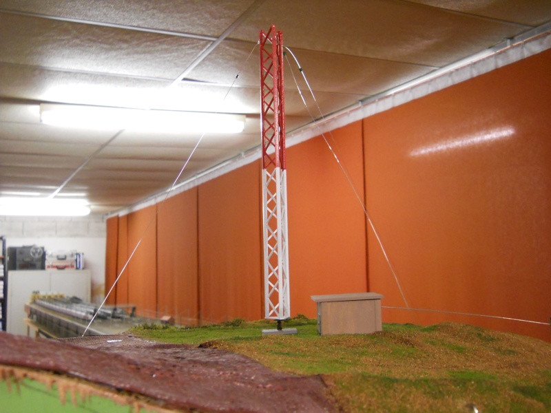

Message  Figou le 2014-10-24, 12:00
A vos transistors et autoradios, le pylône est solidement fixé, prêt à émettre...
Châteaulieu - Page 2 Dscn0813
Place aux programmes de Radioplus (hommage à Jean Yanne !)
Châteaulieu - Page 2 Dscn0814
Le socle du pylône et la cabine de couplage à mieux intégrer et surtout à clôturer... pour éviter à cet intrus d'être brûlé par les hautes fréquences, 2000 kW ça ne pardonne pas !
Châteaulieu - Page 2 Dscn0815

Message  cassaigneray le 2014-10-24, 22:33
Quelle fréquence ?
Nombre de messages : 1416
default Re: Châteaulieu
Message  Figou le 2014-10-25, 10:12
Avec un tel pylône, c'est une émission en Grandes Ondes (GO, OL ou LW).
167 kHz ou 1796 m (entre France Inter et Europe 1).
Cela permet de situer le réseau dans les années 70 où la Modulation d'Amplitude (AM) était encore souveraine et la Modulation de Fréquence (FM) très marginale.
Et puis ça permet aussi d'avoir un pylône de longueur conséquente dans le décor alors que les antennes FM utilisent des dipôles de 1 m sur des supports dépassant rarement 20 m.

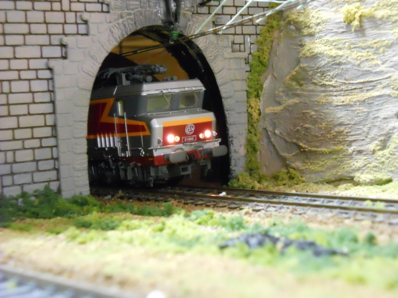

Message  Figou le 2015-01-06, 12:31
Une LGV ne doit pas se trouver si loin, ce qui explique la présence de la 21002 avec la voiture de mesure Hélène.
Châteaulieu - Page 2 Dscn0913
Châteaulieu - Page 2 Dscn0914
Châteaulieu - Page 2 Dscn0915

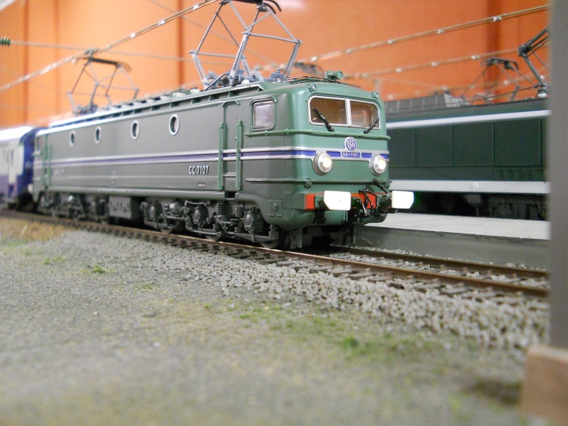

Message  Figou le 2015-01-07, 11:38
On est bien loin du record de 1955...
La 7107 au départ avec au crochet, un obscur train de nuit.
Châteaulieu - Page 2 Dscn0916
Châteaulieu - Page 2 Dscn0917
Châteaulieu - Page 2 Dscn0918

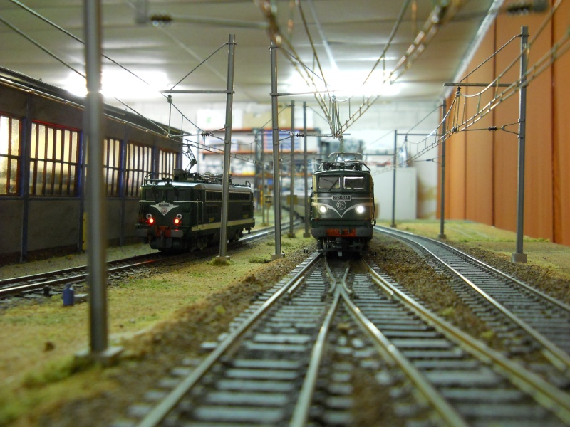

Message  Figou le 2015-01-08, 12:21
Un autre train de nuit s'ébranle.
9109, ambulant postal et couchettes DEV...
Châteaulieu - Page 2 Dscn0919
...passant au droit de l'annexe-traction où la 8537 attend au carré violet...
Châteaulieu - Page 2 Dscn0920
...et où les 68020 et 67210 Infra sont en relais.
Châteaulieu - Page 2 Dscn0921

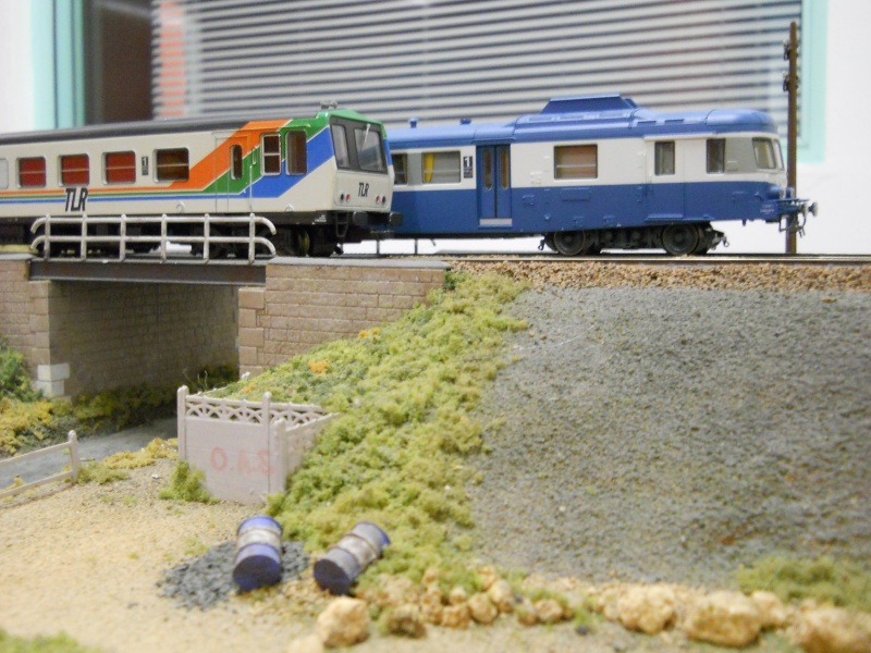

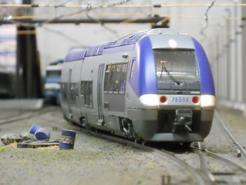

Message  Figou le 2015-01-10, 12:12
Je valide peu à peu toutes les compos en fonction du matos que je possède (plus de 25 rames).
Un travail heureusement aidé par l'informatique qui est un excellent auxiliaire pour ne pas utiliser deux fois la même voiture.
Ensuite c'est le contrôle directement sur le réseau: cohérence d'époque, longueur maxi (12 à 13 voitures + loco, quais de 4 m), vérifications d'attelage avec équipement en Fleischmann Profi, essais de roulement (Roco: ça va, Fleischmann: rien à dire, Lima: gare aux boudins généreux, Jouef: l'élongation est souvent capricieuse, LS Models: écartement des roues fantaisiste...).
Et tout ça sans oublier les autorails...
Châteaulieu - Page 2 Dscn0922
Châteaulieu - Page 2 Dscn0923
Châteaulieu - Page 2 Dscn0924

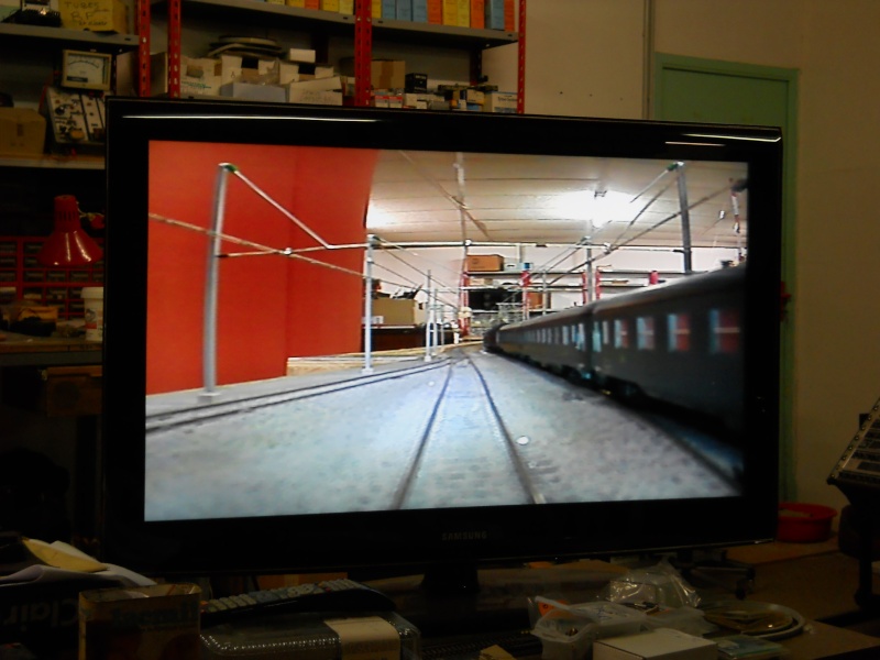

Message  Figou le 2015-01-13, 12:21
Pris sur l'écran d'un téléviseur, voila ce que donnent les images de ce wagon-caméra.
Châteaulieu - Page 2 Dscn0928
Châteaulieu - Page 2 Dscn0929
Châteaulieu - Page 2 Dscn0930

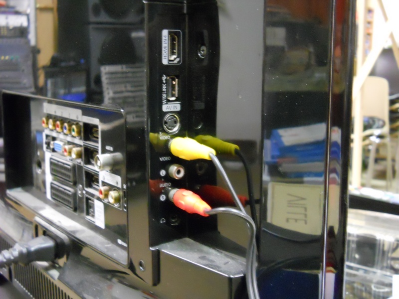

Message  Figou le 2015-01-14, 10:08
Honte à moi à mon tour de ne pas vérifier régulièrement l'intégrité de ce fil. Je ne sais trop pour quelles raisons la majeure partie des photos de la première page a disparu... les méandres de l'informatique me sont inconnus. Je vais m'attacher à rectifier cela. Heureusement j'avais pris la peine de légender la plupart des photos, mon travail d'archiviste n'en sera que facilité.
Merci Biquette de m'avoir fait remarquer ce bug.
JP, l'enregistrement des vidéos est sûrement possible.
Le signal sort en composite.
Châteaulieu - Page 2 Dscn0931
Le récepteur vidéo et son antenne.
Châteaulieu - Page 2 Dscn1010
Quant à capter la vidéo sur un ordi et la publier, c'est une autre histoire... Si le son est mon métier, j'avoue humblement connaître de graves lacunes dans l'image et la vidéo (je ne possède même pas de carte d’acquisition). Mais je promets de remédier à cela. D'autant que l'image est de qualité correcte sur un téléviseur 40". Quelques décrochements toujours aux même endroits du réseau, la présence des caténaires (cage de Faraday) et surtout le courant alternatif digital (générateur d'harmoniques HF) ne doivent pas y être étrangers.

Je compléterai la parenthèse "autorails" en citant nombre de RGP (rouge ou vert), 2800 (bleus, crèmes avec ou sans toit rouge) qui n'essuieront sans doute jamais leurs roues sur le réseau faute de décodeur. Ils resteront sagement dans les vitrines... c'est économiquement plus pratique.
L'X 76500 LS Models sonorisé. Il glisse plus qu'il ne roule... un régal!
