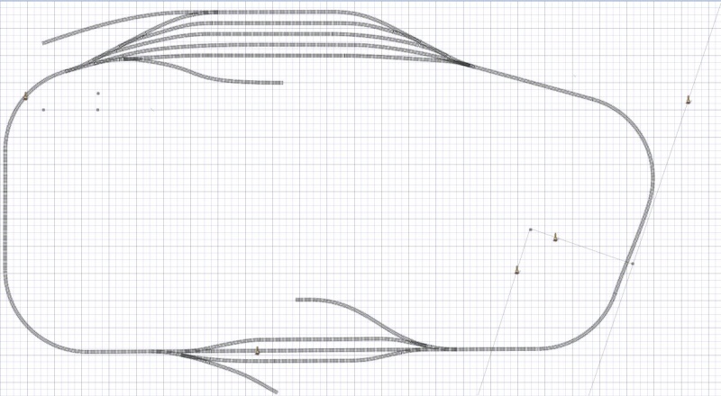

Message  claude1 le 2015-08-27, 18:21
L'informatique permet de faire le tracé sans papier, c'est vraiment bien et de plus la version limitée est gratuite, voir le lien ci-dessous:
https://www.anyrail.com/index_fr.html
Un exemple de tracé:
Projet de réseau en gestation (pas trop longue espérons) - Page 3 <a href=Projet de réseau en gestation (pas trop longue espérons) - Page 3 Reseau10" />
C'est franchement pratique et cela facilite le tracé des courbes.

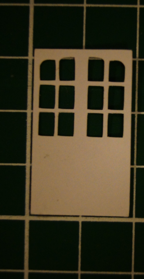

J'ai tenté deux murs + deux pignons. Me reste encore à travailler sur la halle.
Mais surtout, le Père Noël, qui est quand même 'achement sympa, m'a posé sous le sapin une Silouhette Portrait. Et je viens de tester vite fait "à l'arrache" pour voir si cette petite bestiole pouvait me donner THE coup de main pour les zuisseries ! Eh bien, je vous poste une image d'une porte faite à la va-vite en fin d'après-midi. Ca n'est pas parfait (en particulier au niveau des vitres en haut, je n'ai pas réussi à faire un bel arc progressif, mais ça devrait venir avec le temps), mais quand je vois le résultat pour un béotien comme moi, je me dis que ça peut vraiment donner des résultats intéressants !!!! (C'est découpé sur une feuille Canson 160 g/m2, il faudra que je teste un de ces 4 la carte plastique).
Voici les 4 premiers pans de murs à ériger :
Projet de réseau en gestation (pas trop longue espérons) - Page 3 Decoup10
La porte découpée posée sur une cloison :
Projet de réseau en gestation (pas trop longue espérons) - Page 3 Mur10
La porte toute seule :
Projet de réseau en gestation (pas trop longue espérons) - Page 3 Porte10
Ca donne envie de continuer tout ça ![/left]

Content que tu sois revenu parmi nous! Tu as vraiment de la chance de posséder cette machine, profites-en vraiment! clin d'oeil
Nombre de messages : 2977
Age : 19
default Re: Projet de réseau en gestation (pas trop longue espérons)
Message  Rick 12 le 2015-12-29, 19:52
Joli travail le carton bois se travaille bien mais il faut changer très souvent de cutter car cela les usent énormément, clin d'oeil
