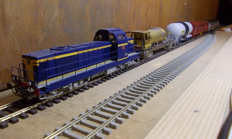

Message  BAGGINI Laurent le 2014-01-01, 10:52 am
de mon côté, ayant passer un réveillon au calme à la maison!!! cheers  J'en ai profité pour sortir l'ensemble des éléments de ma rame et faire quelques photos! Certes il y a encore du boulot pour harmoniser le tout, tant au niveau détails que des différentes livrées mais l'idée générale est là!!! clin d'oeil cheers

Message  BAGGINI Laurent le 2014-01-01, 12:47 pm
Salut Camilo!
BONNE ANNEE!!!
Lis ce qu'il y a d'écrit avant la première photo... Boulot restant pour " harmoniser le tout, tant au niveau détails que des différentes livrées!!!" Je n'ai pas encore choisi qu'elle version sera reproduite mais je te confirme bien que cette BB 66000 AMJL va passer en GRG... Certainement dans le courant de l'année! clin d'oeil
Encore tous mes vœux, amicalement.

Message  michele66 le 2014-01-01, 12:56 pm
Juste une question.
Est ce que ce sont les bleus qui saturent sur ta photo ou un modèle de 66000 qui m échappe un peu?
michele66
Féminin
Nombre de messages : 232
Localisation - Ubicación : PERPIGNAN
Date d'inscription : 29/04/2013
http://lepetittraindemichele.blogspot.fr/
default Re: Rame de désherbage Toulousaine
Message  Olimac le 2014-01-01, 1:01 pm
michele66 a écrit:Juste une question.
C'est la livrée d'origine appliquée aux engins sortis de Tarbes  clin d'oeil
les 040 DG étaient bleu roi , jaune bouton d'or pour le bandes de visiblitéé et rouge vermillon pour les traverses. Voici une photo tirée du N° spécial Le Train consacré aux BB 66000 :

Message  michele66 le 2014-01-01, 1:03 pm
C’est vrai que c'est plus pétant comme bleu!
Perso je suis vert celtique comme aupremier plan
